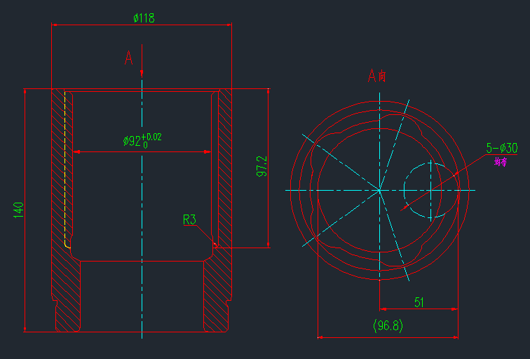

开槽内孔的测量
开槽内孔的测量
( k- S0 K2 a" L3 Y! X: [- R
如图,92内孔铣有5个偏心槽,造成这内孔没有整圆,在磨内孔时从任何一个方向都无法用内径量表测量,请大家指教?
, Q# D* |& M% T& k9 U**内孔公差上限是+0.05,下限是0,图示有误。

发表于 2016-9-2 21:04:55 | 显示全部楼层 来自: 中国湖南
恐怕要用塞规。

发表于 2016-9-5 17:49:22 | 显示全部楼层 来自: 中国山东烟台
可以做个专用的检具,考虑三点,一个点用内径表测量工件,另外两个点靠在工件上(正好避开槽)。做一个对表的环规就可以了

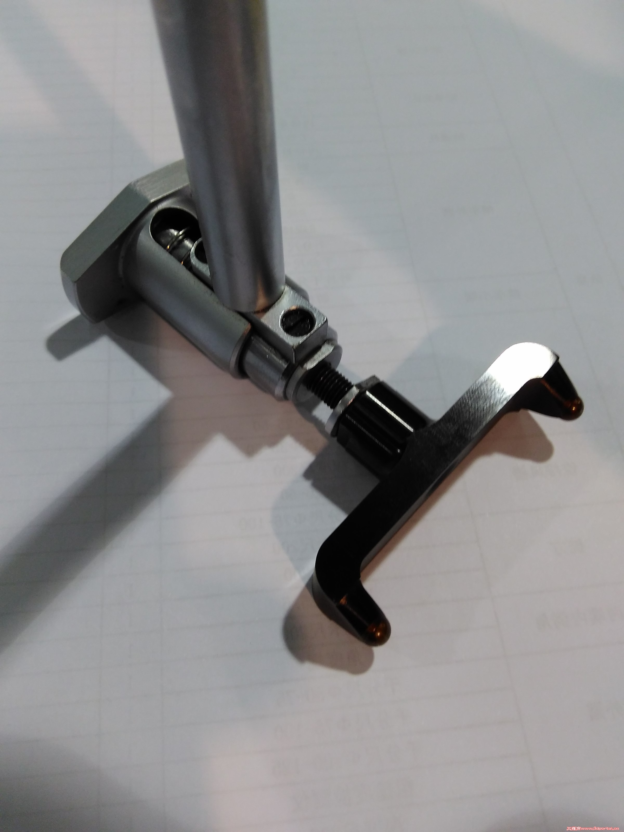

 楼主| 发表于 2016-11-18 12:38:09 | 显示全部楼层 来自: 中国江苏苏州
IMG_20161117_140842.jpg IMG_20161117_140607.jpg IMG_20161117_140709.jpg ( I& R- \. t& \3 n6 z
& h1 q; S$ w; t1 U1 y$ o* G$ m8 \& \
根据3楼的思路,构思了一个小支架,来代替固定测头,用下限尺寸做校对规,在线测量时,与单个固定测头相比,% w! W8 Y7 u' o: ~! X+ g
表读数(即活动测头端压缩的量)不是1:1的关系,
4 {% O/ t) s. \) \. @! n  M理论验算实际尺寸是上限时,即+0.05,百分表示数应该是0.055。5 P* a- w' Z5 f( P- X
使用了几个批次了,效果还阔以,感谢大家的意见和建议,开阔了思路,问题得到了很好的解决- x; z' l( d+ S# b7 W+ p

发表于 2017-1-22 15:21:15 | 显示全部楼层 来自: 中国山东烟台
( H2 E/ t( B& w( `9 L0 j: f有个更稳妥的办法,就是做两个环规,一个通一个止,分别看表的数值,测量时只要测得数值在范围内就合格

是的,我只做了一个下限的对表用,上限没有做。
