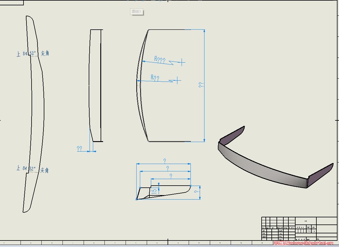

[求助] 钣金件不会 求助大神

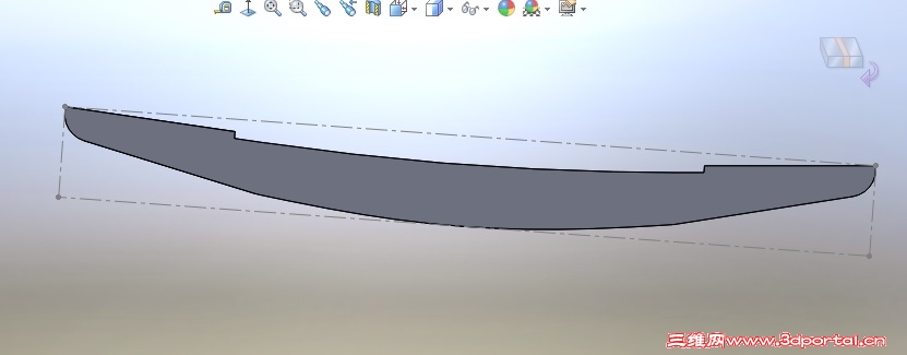

本帖最后由 licoolicoo 于 2016-9-3 08:01 编辑 + ^3 t3 r+ P) M, I$ Y
9 N2 E, ^# e2 X  m5 ]6 r

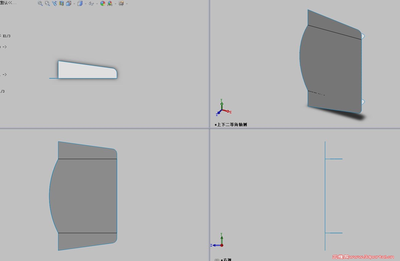

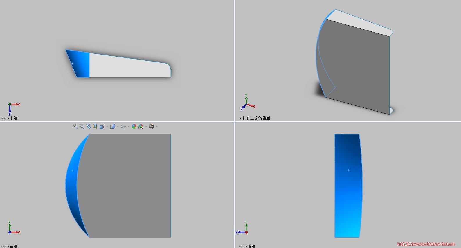

昨天晚上也试过了。钣金做确实有点难解决弧面到直面的垂直折弯。% ]4 ?5 K4 n9 k9 S
如果用实体画好后,做一个等距面,利用SW曲面展平,也可以得到展开的形状及尺寸。
0 i5 ^: Y/ _5 b楼主急用的话可以试一下
0 L2 U: l0 y, T5 p6 W1 n. y# Y+ q7 d  D2 b! T' L0 m
" ^7 y; X5 S% t/ @  q
你原来的图,看上去是二维画的。所以有些问题是没法预料的。% U4 |# }( [) n

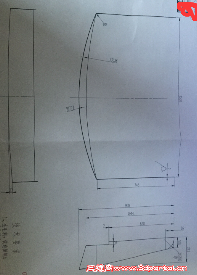

发表于 2016-9-3 11:49:42 | 显示全部楼层 来自: 中国湖南娄底
你这个图是不是有点问题啊?主视是不是少条线?

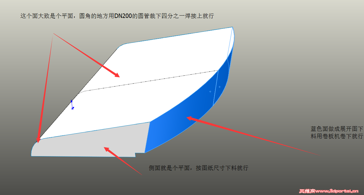

发表于 2016-9-3 12:06:38 | 显示全部楼层 来自: 中国广东广州
圆弧部分无法用钣金功能无法展开,建议分开做在焊接,见下图
& C/ G9 h0 R0 z. K
/ K7 g2 U& H2 d1 \5 j) p0 b% S
参与人数 1三维币 +4 收起 理由
不靠谱的江静 + 4 这个东西不算是钣金件,最好是焊接

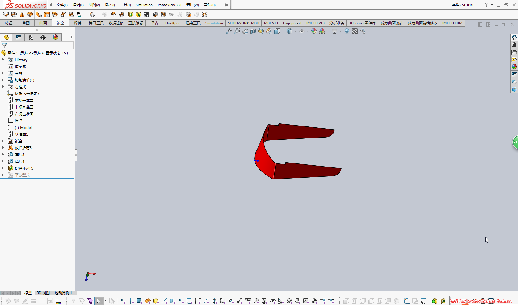

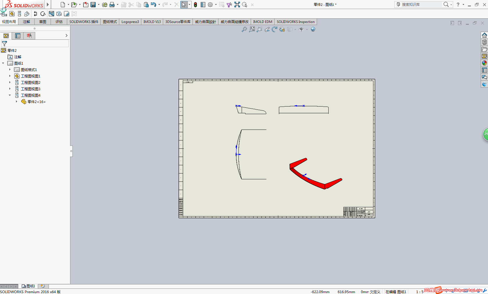

发表于 2016-9-3 12:50:45 | 显示全部楼层 来自: 中国浙江

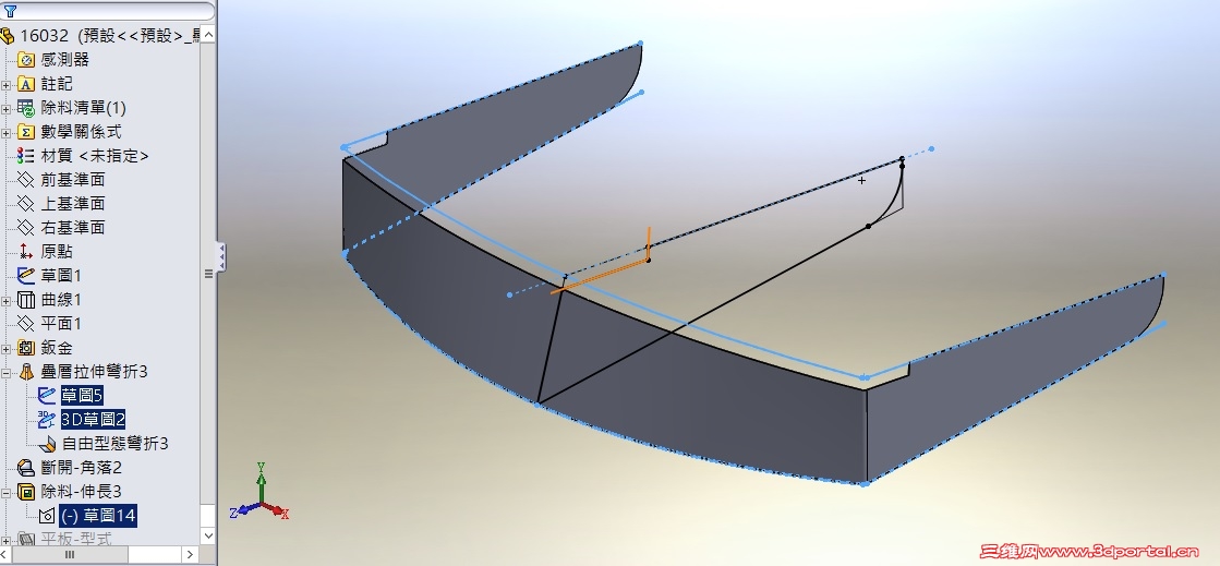

放样+基体法兰(薄片)+展开+切除+折叠,试试看。
发表于 2016-9-3 13:59:19 | 显示全部楼层 来自: 中国湖北武汉
这是辊压出来的吧 钣金最多画出来也是个外形而已 展不开

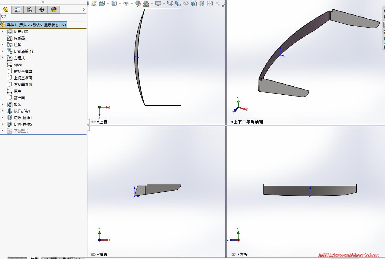

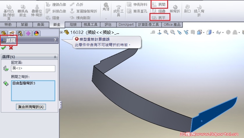

发表于 2016-9-3 16:16:22 | 显示全部楼层 来自: 中国台湾
做出來有些問題.2 h" T  X5 J+ y% {
- K, s4 K; p$ a2 i5 t6 ~
3 V* G; D6 D1 y; b( K

发表于 2016-9-3 17:18:03 | 显示全部楼层 来自: 中国北京
& \& A) ]2 l0 \- j就是这么个东西@????这么大的东西应该不会是很精密的,焊的好看点就行了。5 q" p& E/ l0 l( p. F5 r& U+ N, X

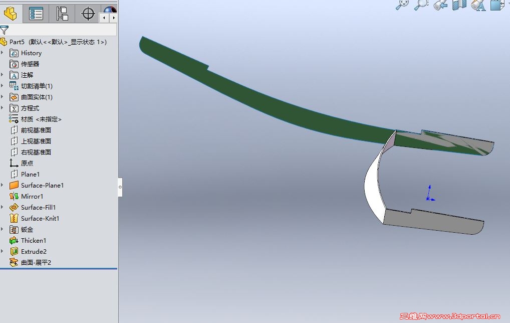

发表于 2016-9-3 17:25:52 | 显示全部楼层 来自: 中国内蒙古通辽
分段做钣金然后让软件计算展开尺寸,K系数用0.48

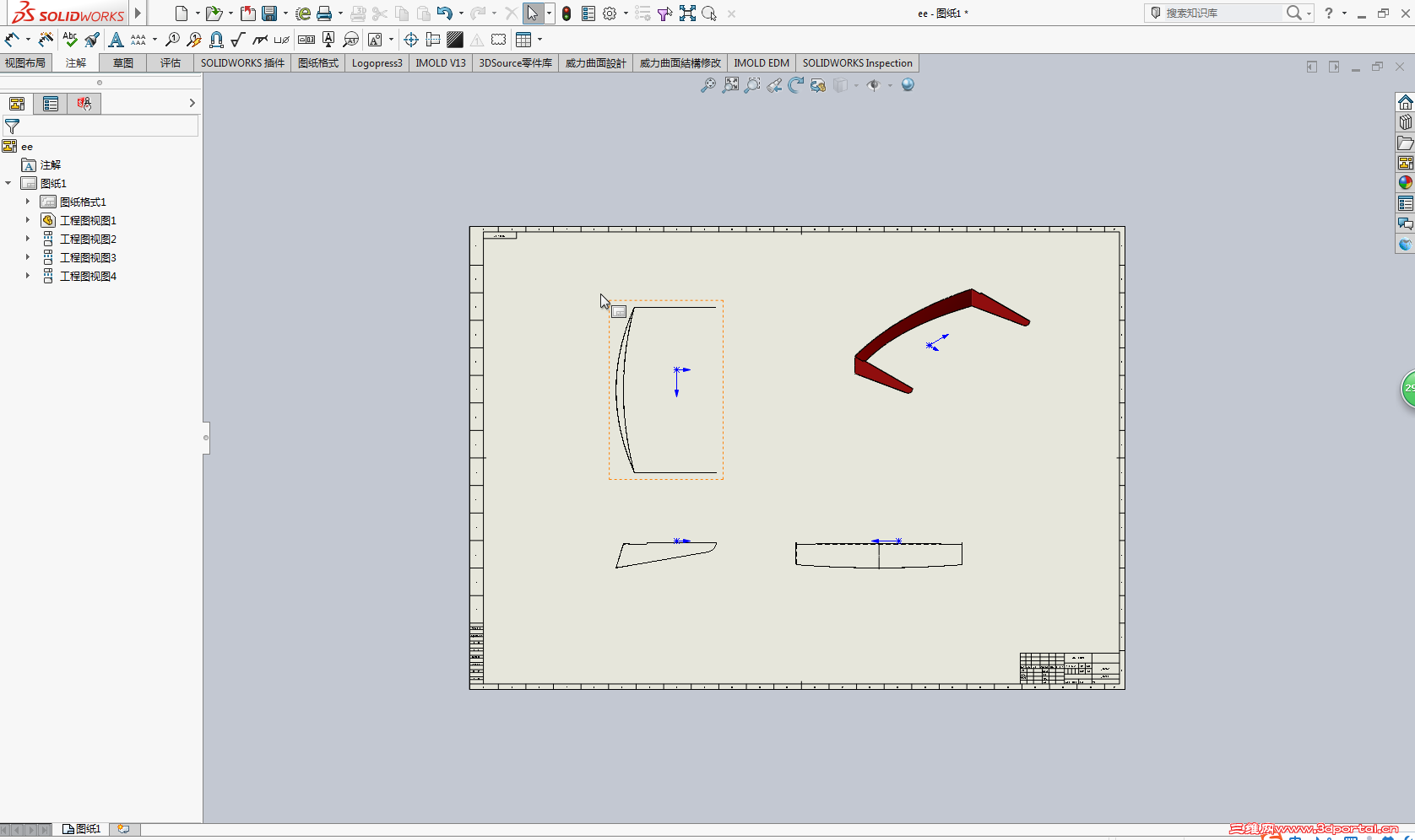

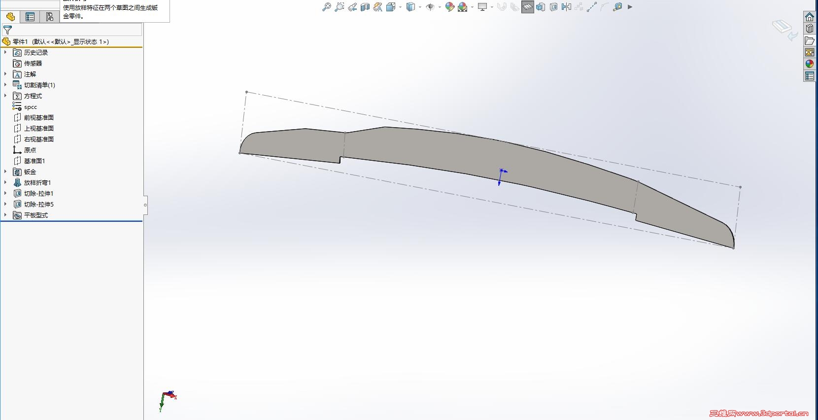

发表于 2016-9-3 20:32:58 | 显示全部楼层 来自: 中国山东烟台

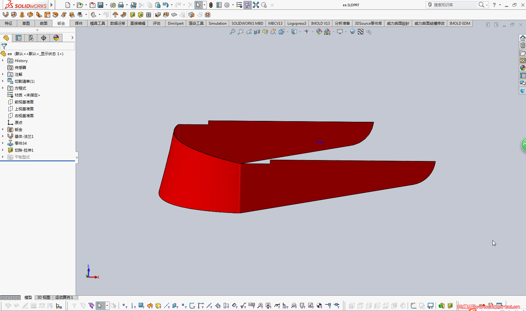

实在看不懂这个图,大概画了一下不知对否。不过附件里的切出命令不能使用正交切除,不知啥原因2 n3 J6 h, Q, K1 A
ff.rar
515.17 KB, 下载次数: 2
发表于 2016-9-4 09:18:49 | 显示全部楼层 来自: 中国山东烟台
再画一个
ee.rar
306.62 KB, 下载次数: 4
发表于 2016-9-5 09:13:45 | 显示全部楼层 来自: 中国广东惠州
图形视角我总觉得有问题,也许是我没看懂。附图片我个人理解图形没对上十有八九是不对的。仅供参考。
