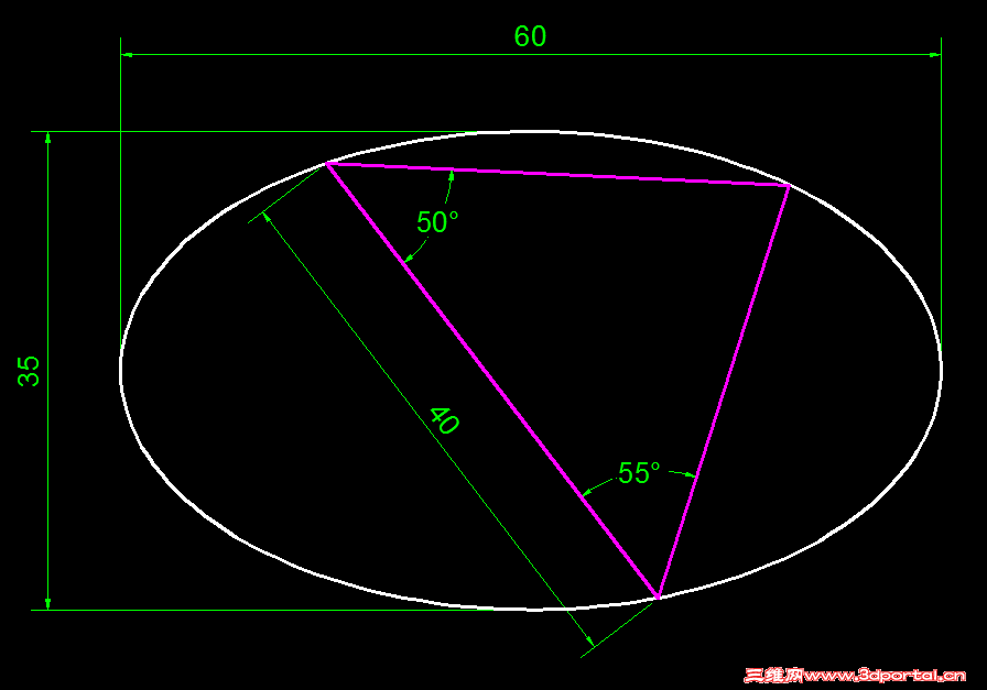

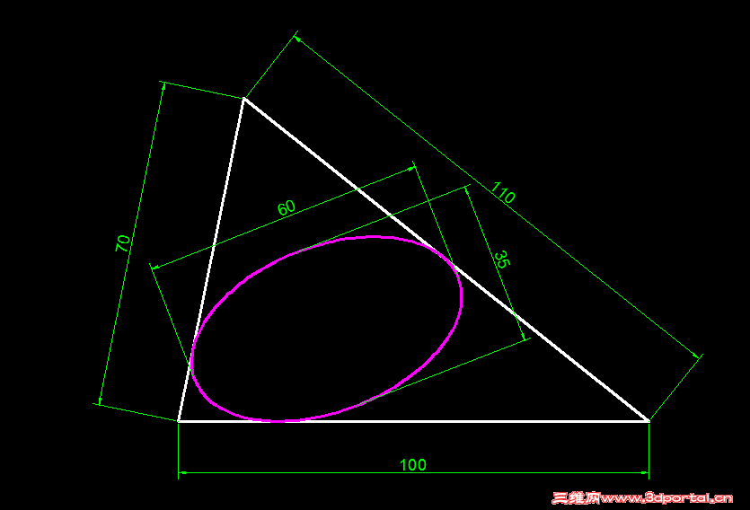

5 c$ ^: {, {4 x, ?( M* B0 V7 l! t3 b求助。。。。。。。。。。。。。
椭圆外切三角形和椭圆内接三角形如何作图??Help me please

大师可否告诉一下画法
 楼主| 发表于 2016-10-28 13:18:33 | 显示全部楼层 来自: 中国广东惠州
xuchaohui 发表于 2016-10-28 11:42( b) i) _$ o) n' a' F2 {
大师可否告诉一下画法
- n/ ~0 x) P9 \0 }$ P
这两个不会画。如果以点或者切线为已知因素,比如说内接三角形的边过某个点,或者说某条切线过某个点,那么可以就成为卡斯蒂朗问题了,或者是笛莎格对合定理将点线的元素转为其它的五点作图,或者五条切线作图,从而作出来内接三角形或者外切三角形。还有另外一种情况,内接三角形是比较特殊的三角形,比如说直角,或者说内接多边形关于长轴或者短轴对称,边成比例什么的,那么可以用仿射作出来。回归原题,这两个图是最一般的椭圆外切三角形和椭圆内接三角形,我对这两个图的兴趣非常之大,因为最一般的图形能解,那么就能推广到特殊的情形。之前询问了版主,版主说是高次方程,应该是很难有几何解的。若你哪天有解法,不妨分享一下。

具有度量性质的椭圆和三角形的组合都难。
