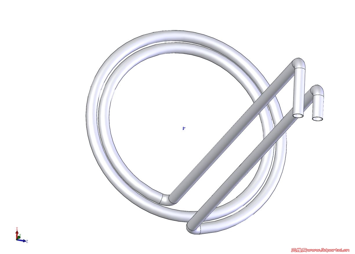

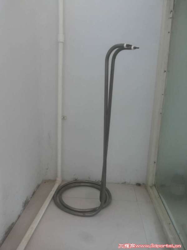

哪位大师把这个造一下型出来,谢谢!!外型尺寸:最外圆直径600mm,管子用直径32mm 壁厚1.5mm的,高度1.2米 顶部90度拐直线100mm

把下面部分想明白了,上面90度折弯想出不来

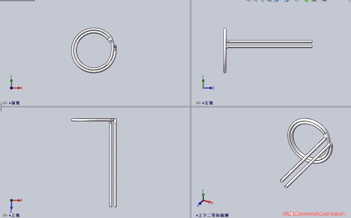

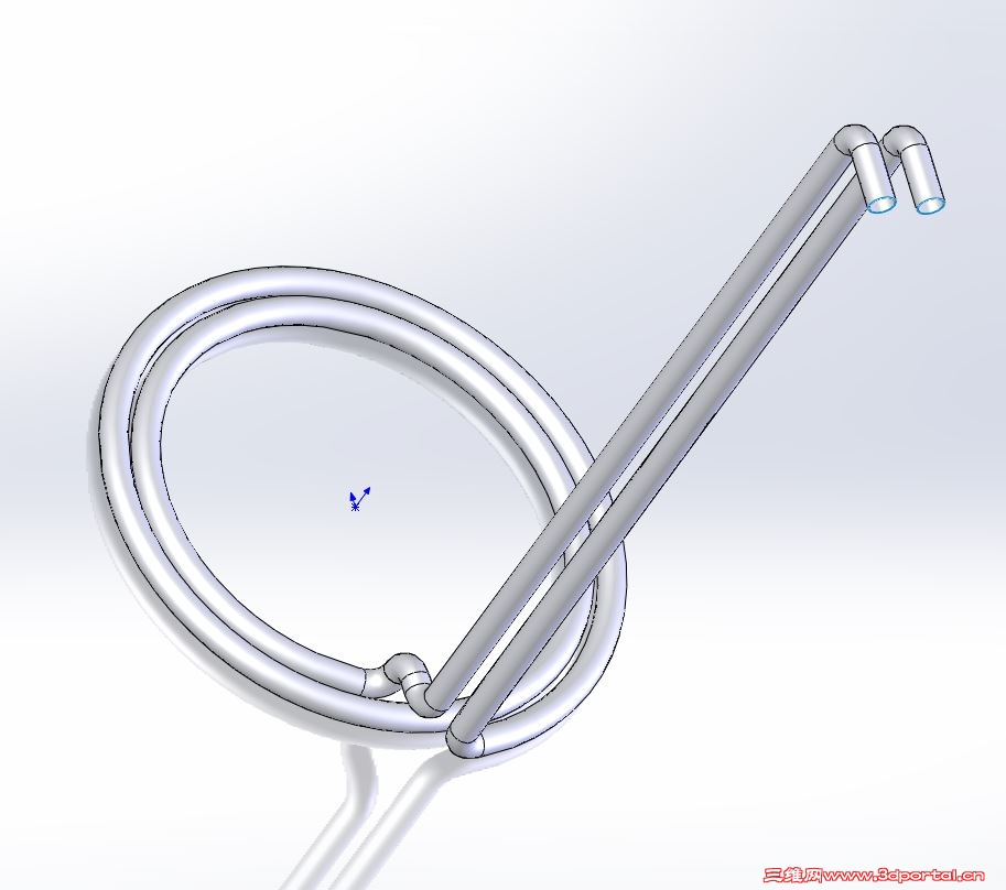

发表于 2017-1-14 10:18:24 | 显示全部楼层 来自: 中国湖南株洲
先在2维图版上做好两个方向的草图,在用3D草图上合成管道的空间扫描路径。

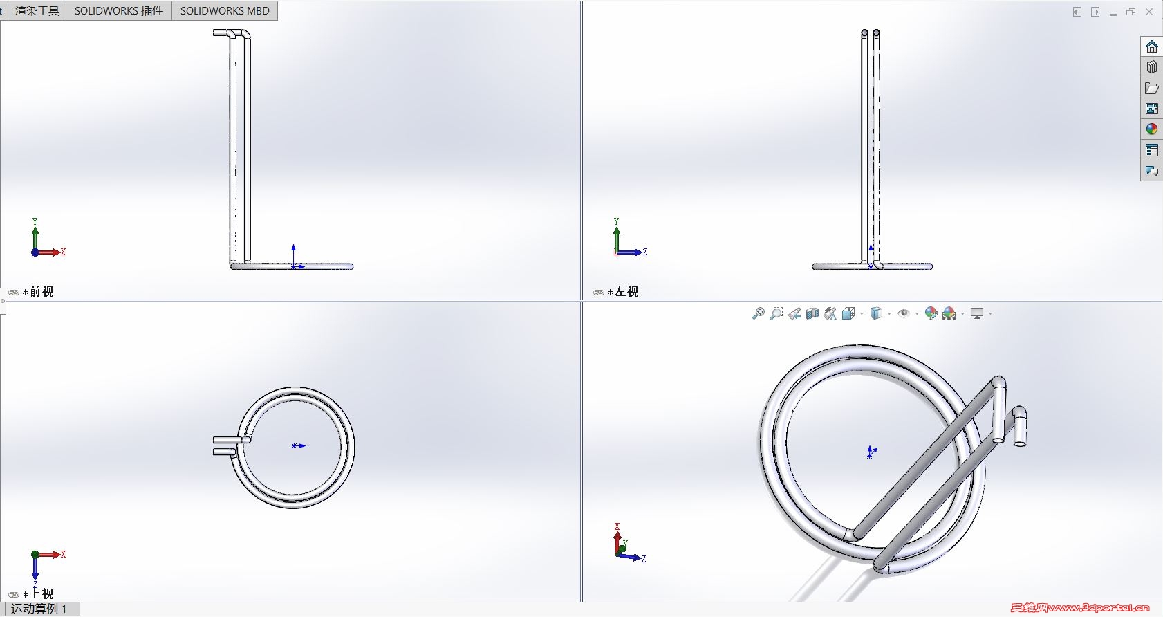

发表于 2017-1-15 22:52:57 | 显示全部楼层 来自: 中国湖南株洲
yihang290 发表于 2016-9-3 15:35! [1 o+ {" S1 w2 U. d* F
- _+ N. N, c6 N" A改一下,符合工程要求
