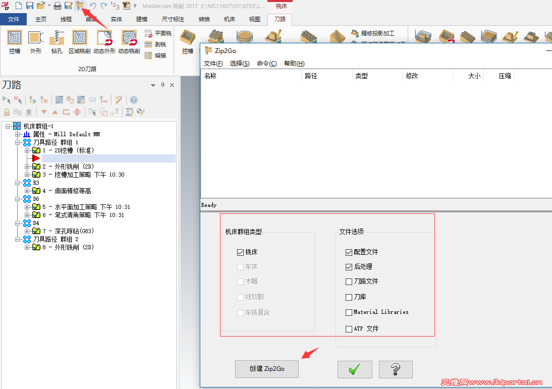

怎样把    MASTERCAM 2017快捷键,界面定义的TABLE 导出 ,以便下次在使用直接导入,或者在别的电脑使用,直接导入

发表于 2016-9-4 19:04:58 | 显示全部楼层 来自: 中国江苏苏州
复制 Mastercam.Workspace 不可以吗?

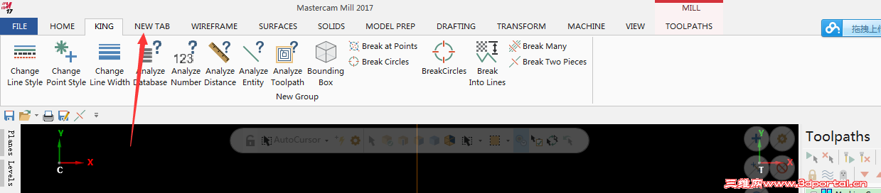

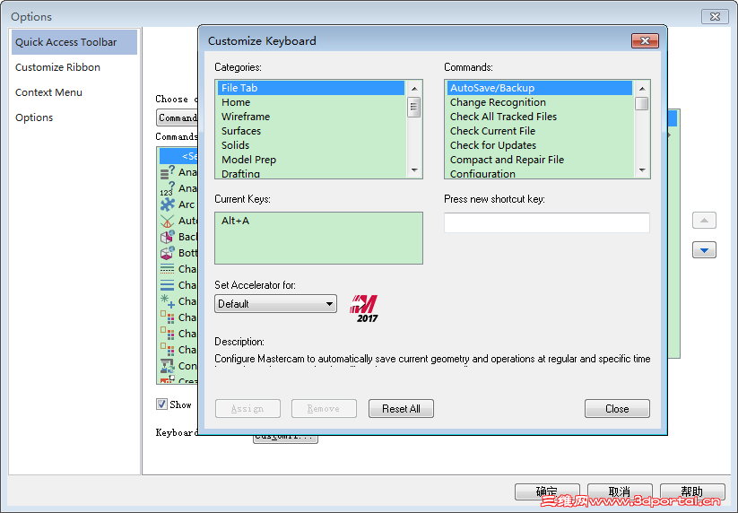

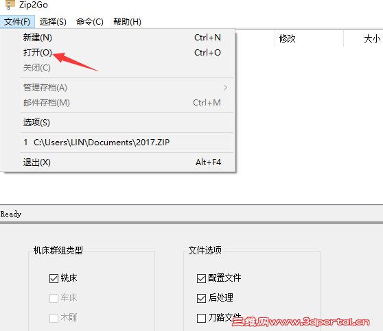

发表于 2016-9-4 19:59:44 | 显示全部楼层 来自: 中国湖南邵阳
0 H4 N5 I) j. K8 T5 A5 y
5 a3 y2 f8 B. y. D- W. Y
6 O2 s+ o) }3 @5 t, e* T. C按这个创建好了,下次要用的就打开保存好的文件

 楼主| 发表于 2016-9-7 08:03:37 | 显示全部楼层 来自: 中国江苏苏州
wangming23111 发表于 2016-9-4 11:045 r: t& Q6 i( h: S$ X. \
没人会吗?! q, S- C- y5 _& w% d: v4 x$ K, ]
以前版本均可,现在改的不知道到哪里去了
) P4 N) ~) X$ ~; f) z3 Y3 K/ c
可以了,多谢!@!
