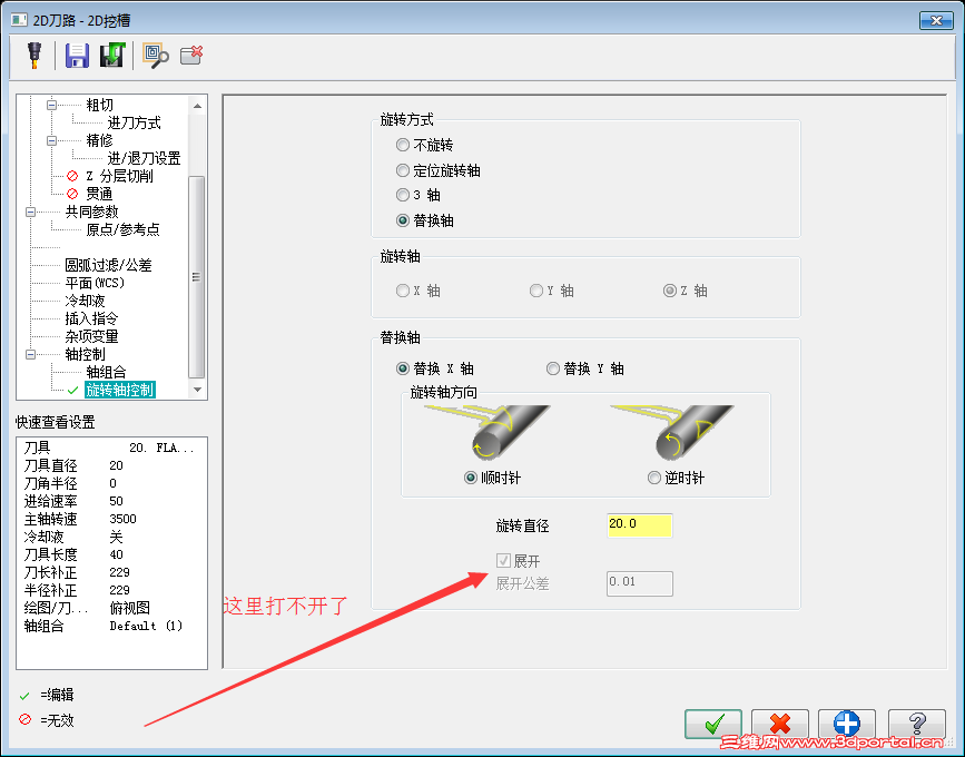

看了mzgcxx大神四轴加工的教程,为什么我用挖槽时替换轴那里展开不能用了
请教大家一个问题
请教大家一个问题

发表于 2016-9-5 13:03:49 | 显示全部楼层 来自: 中国江苏南京
如果是用展开线编程,这个就不需要勾选。有时显示灰色,说明此事功能无需使用

你选的的展开线吧1 }5 N9 @" K% ~0 q: o# M# k. ?
