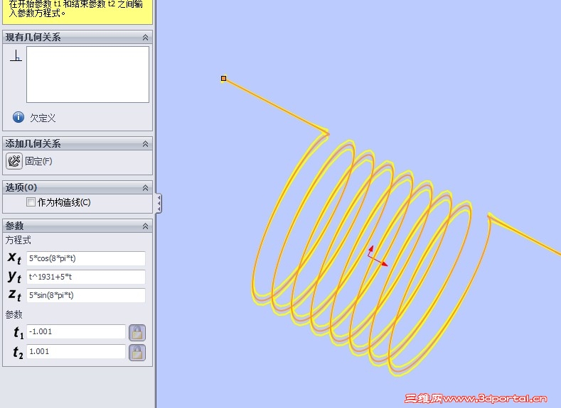

说是“另类”,其实并非如此,标题哗众取宠,旨在吸引各位看官。1 R3 o& `8 d4 u+ G

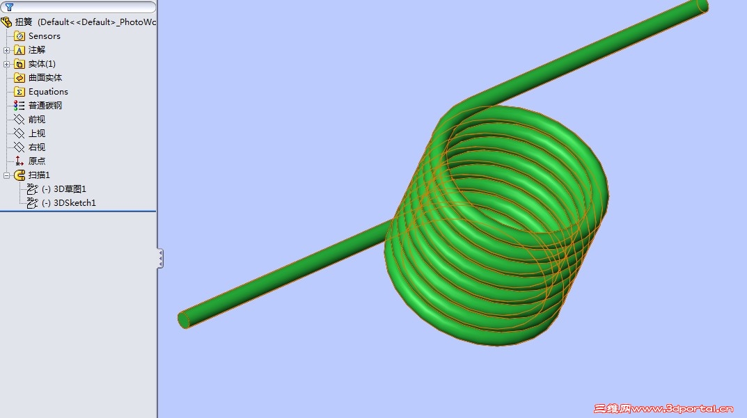

* \1 A' q! z$ |! v6 \) M8 w5 X1.扭簧:# a" q9 \1 g( g. u8 c* A. A9 ^9 {
几种簧的另类建模
几种簧的另类建模
2 x# F% o4 Z! n
; F; v5 Z/ `0 F  e
几种簧的另类建模
几种簧的另类建模
0 V% R7 G) q1 f4 Z
9 b* h, d6 A3 ]$ r& u3 |
阿帕奇 + 3

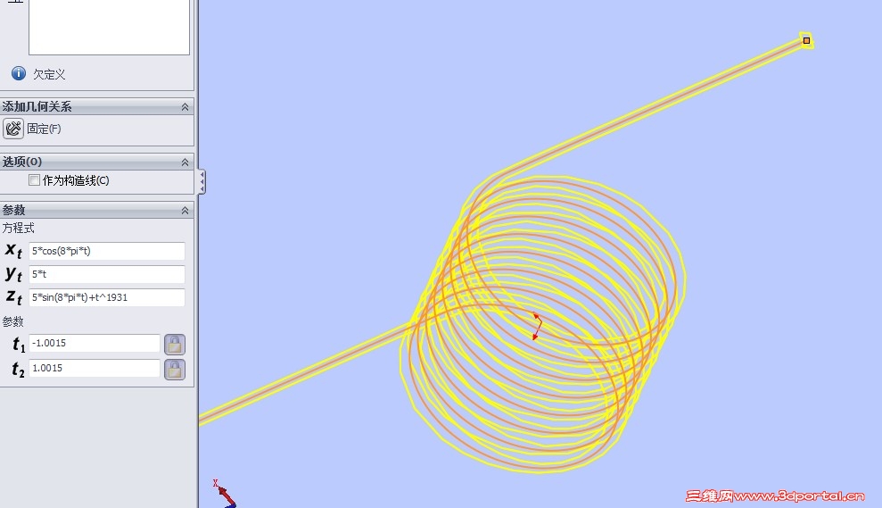

 楼主| 发表于 2016-9-5 08:51:15 | 显示全部楼层 来自: 中国浙江杭州
6 ~9 ^, Z8 n) {" S/ E8 A5 [

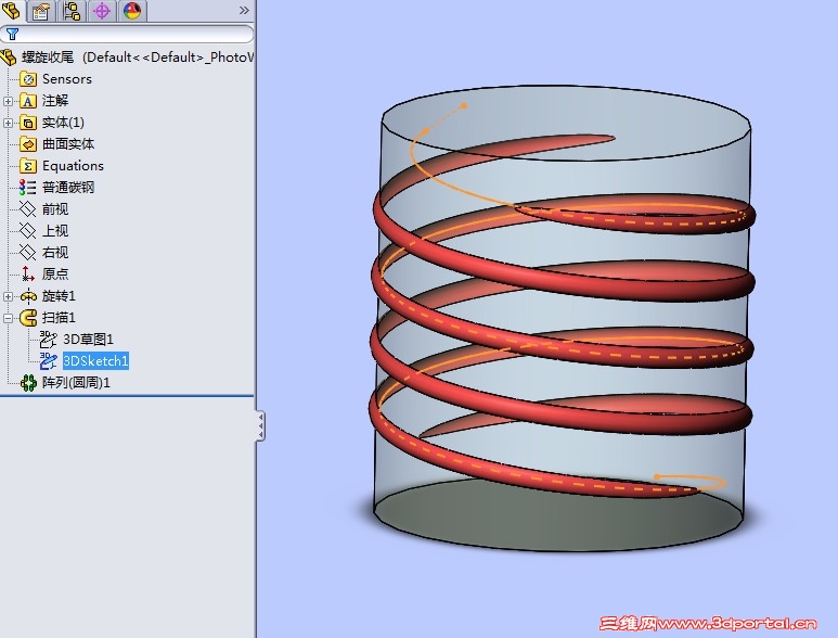

. \" s' l% {) d- m2.6 _- S- ?6 R# ~& Q
/ v7 w( B8 T( A/ S. f
3.jpg / ?5 v5 S9 p6 S8 e- k" K9 o

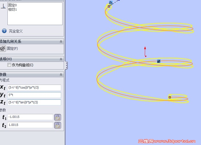

3.$ l0 L& D/ f7 V0 }/ j8 I
+ o: x( x+ W' P* Q( e

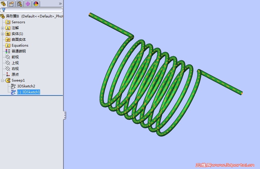

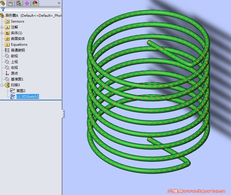

4.螺旋收尾
4 a$ Z( Z. d$ k$ z5 G1 V
1 B: o: z& c$ p0 ?0 Y
: w, _5 U9 x/ a9 }6 L

曾拜读过不老叔和阿丹大大的相关精彩教程,让俺受益匪浅。以上做法更是受启发于英雄大。
  A  A2 L. z9 H; `; ^4 N) S1 o很多时候,方程会有一定局限性,但也有它的优点,比如说最后一例“螺旋收尾”,它的螺旋升角理论上绝对一致。" e* [$ e  L2 ?. M7 |& I
调整参数可以使曲线符合自己的意图,欢迎大家提出质疑供讨论。ps:以上几个方程利用的原理是一模一样,一通也就全通。
4 ~$ y9 p, L$ N7 s: A/ u
发表于 2016-9-5 09:33:58 | 显示全部楼层 来自: 中国四川攀枝花

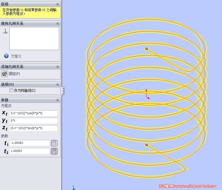

方程式里 1931 那个参数很特别啊,换做其它数,曲线就不一样了。
 楼主| 发表于 2016-9-5 10:18:49 | 显示全部楼层 来自: 中国浙江杭州
pzhzshun 发表于 2016-9-5 09:332 {3 k9 p1 h: |+ o
: |4 V3 H2 }* `% Y
其实也没什么特别的:9 {6 D+ E4 n5 u8 Z
1.取奇数是为了保证正负号一致;
5 U+ b3 Z1 u+ l2.指数取大数值,是为了当t>1时曲线产生突变,逼近一条直线。
