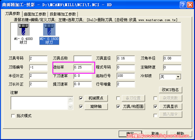

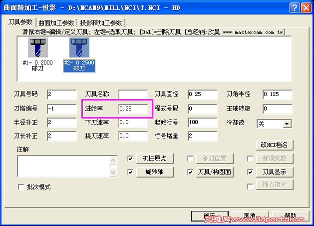

建立了刀库,第一次出来的的默认的刀的进给率下刀速率都是0,但是换另一把刀之后进给率就变成0.25了,其他的下刀速率提刀速率都还是0,求助....谢谢大神...
 楼主| 发表于 2016-9-5 14:31:53 | 显示全部楼层 来自: 中国山东青岛
看一下照片,换了刀就变成0.25了,怎么样设置一下让他变成0啊
 楼主| 发表于 2016-9-5 14:34:18 | 显示全部楼层 来自: 中国山东青岛
在刀具库里面,我都把每一把刀的参数设置成0了,但是还是出来0.25,不知道是什么原因了

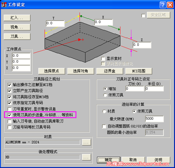

发表于 2016-9-5 23:21:07 | 显示全部楼层 来自: 中国广东揭阳
试试在在工作设定里选上使用刀具的步进量冷却参数
 楼主| 发表于 2016-9-6 11:24:50 | 显示全部楼层 来自: 中国山东青岛
再会你 发表于 2016-9-5 23:21
( v8 ^" m8 ~9 s1 ]4 j试试在在工作设定里选上使用刀具的步进量冷却参数
. n  u0 q3 L' T* A: Q7 v; H7 i$ f8 v已经选上了,还是不行

你自己建立刀库的时候就要把进给率,转速等全部设置好保存就不会这样了
发表于 2016-9-16 00:52:21 | 显示全部楼层 来自: 中国广东东莞
gggg123587 发表于 2016-9-6 11:244 f' [& A7 p; E6 n/ I
已经选上了,还是不行
3 O# z. @% F/ m# U在设置进给率的计算方式:选择依照刀具,不要选依照材料就行了

材质库的问题,删除材质、材质库试试?4 d  G+ g) v) Q( z, m  A, }7 ~. A
或换材质。
