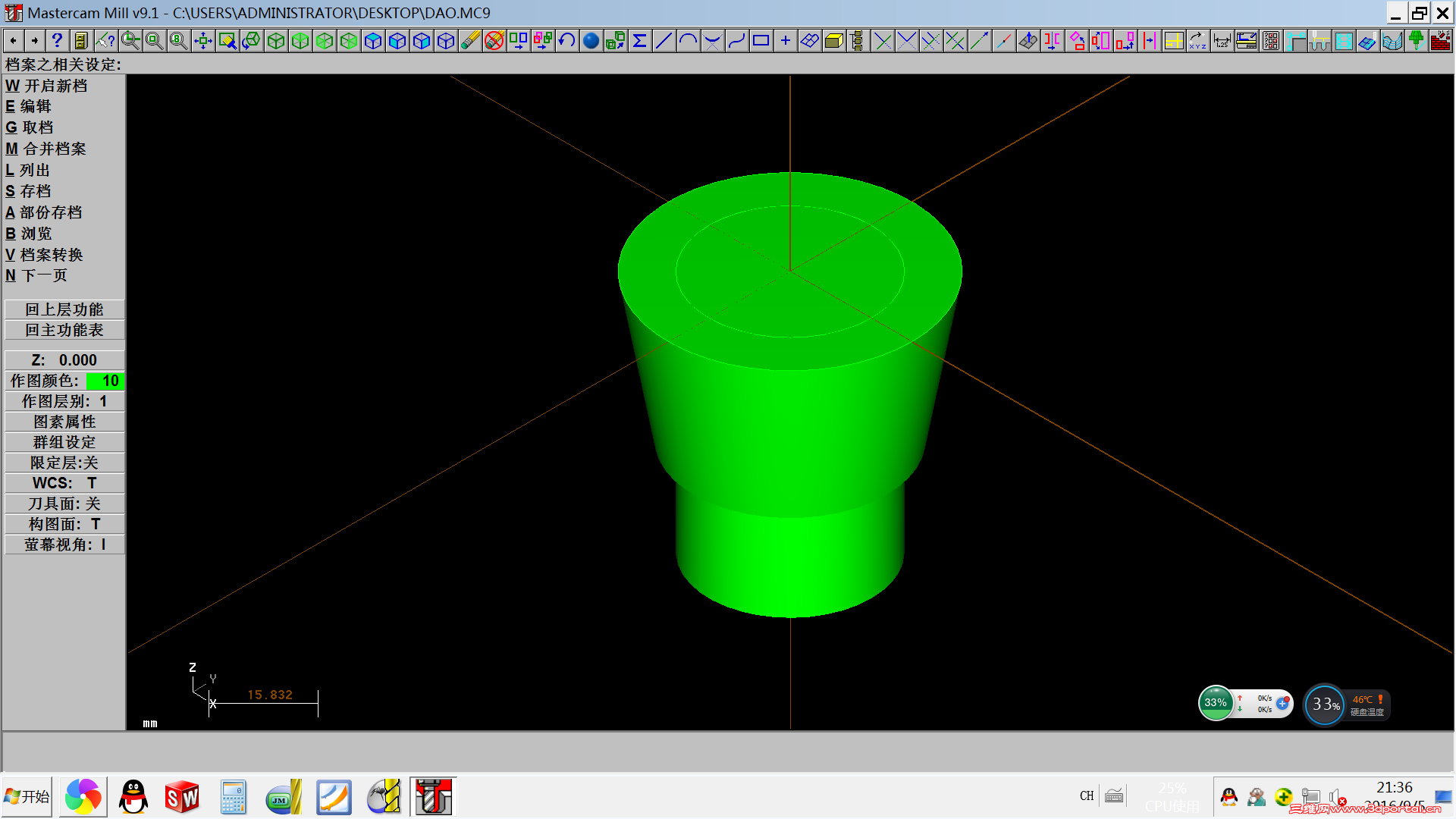

如题,今天遇到倒锥面,3爪卡盘夹的,该怎么做?

 楼主| 发表于 2016-9-6 10:58:03 | 显示全部楼层 来自: 中国江苏无锡
要加工中心做的,是方的倒锥,我画图为方便才画成圆的
发表于 2016-9-6 12:41:37 | 显示全部楼层 来自: 中国江苏苏州
方的更简单了!直接等高外形!
发表于 2016-9-8 10:17:01 | 显示全部楼层 来自: 中国河南洛阳
楼上方法可行!如果锥度不大,可以找个T型键槽铣刀,如果锥度大,要么做专用刀具,要么上四轴
