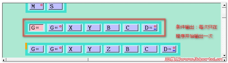

请教大师个问题,如何让红框内的内容,在每个工序操作中实现只输出一次?貌似红线;Approach Move和蓝线;Engage Move,G00运动都是调的红框内格式,想把机床第一个动作改成3轴一样xy先定位,再定位z8 A( m# w2 B/ z1 M& F0 R5 G+ }& v9 A

“貌似红线;Approach Move和蓝线;Engage Move,G00运动都是调的红框内格式”  q0 c1 i" o8 I/ j- `1 A$ e! c
如果像你说的这样的,就不可能实现只输出一次,因为很多地方都要调用它2 J# D/ p5 b& s# d+ v, H, a, _/ {
要想先定位XY再定位Z,这个其实很简单6 ~% r! Y, s4 X5 g0 s# t8 {& w
只要利用前面的块条件输出知识,就可以0 U% c9 m2 |% n; h
(块条件输出教程地址http://www.3dportal.cn/discuz/forum.php?mod=viewthread&tid=1476368&extra=page%3D1)  g  B( t6 H% Z, }6 c5 ~7 Q4 E
具体操作可以先抑制XY值然后输出红色框里的块
3 r+ d8 X$ P6 N1 f+ V然后再抑制Z值再输出红色框里的块即可

% D& O5 Z, [. y- ]+ }7 k4 r我不懂tcl,不会写条件语句的,我用的另外种方法,如多条程序要换刀情况下xy定位放到;Initial Move下,红框中就不要,下行xy可选输出无效不在同一操作下, 不换刀是调;First Move运动,本来就要xyz同时动的,就实现了多了行xy,也算能用了! S) V$ m' F/ h& n
