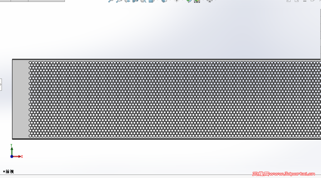

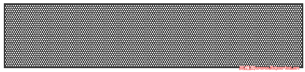

六边形孔 内切圆7    横向160个距离9阵列。竖向 15个 距离 15.59 阵列。  草图阵列 退出草图 切除时 就死软件。。。特征阵列  阵列好一确定 就死软件 。
9 m) |2 }3 n* {' _! a7 [3 d& [0 d, _: g4 c( A
大神门 帮我看看 我哪里有问题。

发表于 2016-9-6 14:32:48 | 显示全部楼层 来自: 中国河南郑州
这样的模型,示意一下即可,标出区域,特征参数,否则机器运行很慢,有些曲线在不用时,采用压缩处理。
发表于 2016-9-6 14:34:01 | 显示全部楼层 来自: 中国河南郑州
再好的配置,碰到这些特征也是死翘翘的。
发表于 2016-9-6 19:18:24 | 显示全部楼层 来自: 中国广东惠州
阵列这样的特征不是一般电脑能搞定的。。。
发表于 2016-9-6 22:01:03 | 显示全部楼层 来自: 中国广东佛山
特征太多,资源不足。:)

$ E# D+ M1 x3 x' }别难过,其他的没死机,也会楞很久!
 楼主| 发表于 2016-9-7 11:03:54 | 显示全部楼层 来自: 中国福建福州
jeam 发表于 2016-9-6 22:25
: E* O0 q4 q9 m( M& \别难过,其他的没死机,也会楞很久!
% Q" ?+ {% c! ~4 A: H# b. Q$ A7 z
对 就是 这个 情况  软件 提示运行中  愣在那 3-5分钟 后 才能把特征阵列完成
发表于 2016-12-21 12:59:38 | 显示全部楼层 来自: 中国河北沧州
crazylazl 发表于 2016-9-6 10:52
$ c8 t- Z+ v5 g3 Y; q# F% s" G你意思 就是 我不该画出来 是吗
. @1 c# R& R5 n- c类似的问题论坛里是用来验证计算机性能的。# J5 q6 Y/ B8 @( _; y. o  @# f0 K
作图可以不全画出来,太消耗计算机了。
+ A0 i! s" o# G重量要准确的话,可以手工计算。
发表于 2016-12-21 14:30:52 | 显示全部楼层 来自: 中国香港
俺的破電腦排列4500個孔計算時間兩分鐘。% F  c% l. u5 ~6 h
