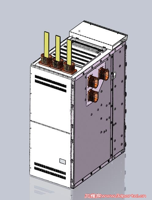

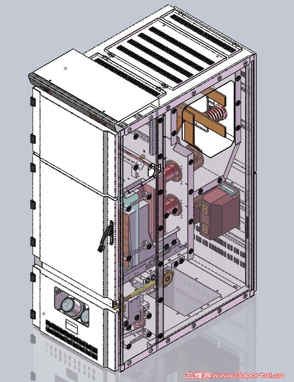

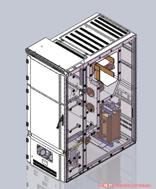

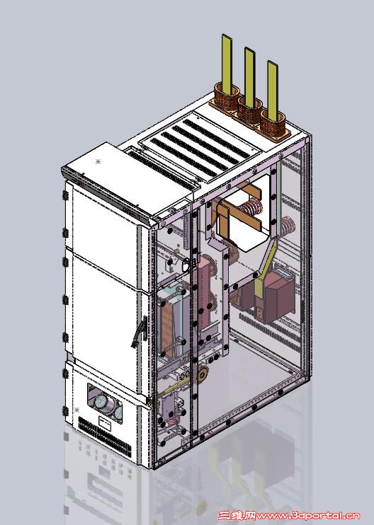

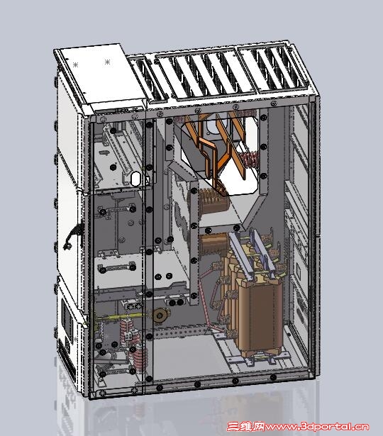

都说不以结婚为目的的谈恋爱都是耍流氓2 z+ U5 n' m- R6 I5 T
我说不改变一次元器件选型的瘦身都是扯JB蛋
. J6 m9 d4 n4 M* v1 R- m元器件的尺寸成瘦身的关键,当然带电体的绝缘处理工艺也很重要对小型化来说

发表于 2016-9-9 10:42:49 | 显示全部楼层 来自: 中国广东惠州
漂亮
. R4 K6 ?/ Y1 k, L2 \# S; }楼主的钣金件有些需要焊接的肋板什么的是直接画成一体的还是分开画的?
发表于 2016-9-9 14:15:47 | 显示全部楼层 来自: 中国云南昆明
已经小很多了,以前的GG1A宽1.2,深1.2,高2.8,还是外置母线...上进出线还得背个辅柜。
发表于 2016-9-9 14:45:50 | 显示全部楼层 来自: 中国安徽蚌埠
这样安全吗?有没有用于实际中了?8 g% D5 _# I$ s: e' }; |" J
印象中高压站将外壳做大,实际里面东西挺小的

 楼主| 发表于 2016-9-12 08:51:28 | 显示全部楼层 来自: 中国四川乐山
ilyric 发表于 2016-9-9 10:42
, _( e$ v2 U$ B. ~! D  p漂亮
5 _; J$ V6 X+ K5 v楼主的钣金件有些需要焊接的肋板什么的是直接画成一体的还是分开画的?
0 x7 r0 |. U( E/ n4 I+ j
分开话的,焊接件要单独出图的
 楼主| 发表于 2016-9-12 08:52:48 | 显示全部楼层 来自: 中国四川乐山
jinqin11 发表于 2016-9-9 14:45
) C! F1 C+ n9 a3 W4 J# Y, Y, x这样安全吗?有没有用于实际中了?
2 O- q$ q/ I+ n( ~0 H印象中高压站将外壳做大,实际里面东西挺小的
# m* K2 ?! P2 O' s0 L4 S  W
10kV安全距离保130,现在变电站地皮值钱,越小越好
