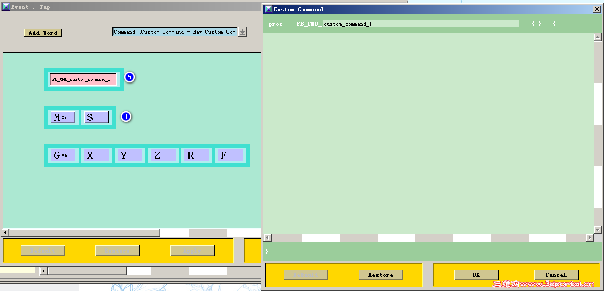

FANUC系統宣告鋼性攻牙需要M29 S 但是我不會.每次轉速S都不會出來,不然就是每個孔位都出出來

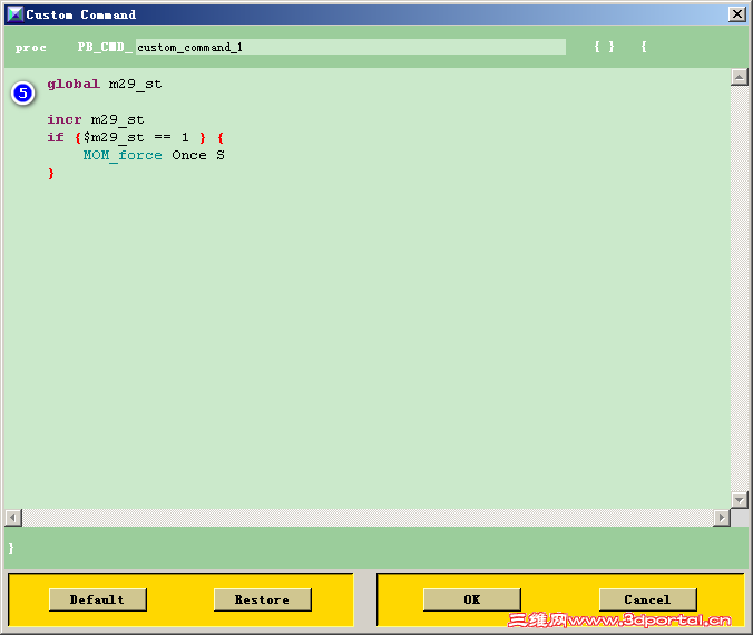

 楼主| 发表于 2016-9-9 09:12:35 | 显示全部楼层 来自: 中国台湾
非常感謝版主的回覆,經過指導已經搞好了
/ ?* r: O# z5 P3 n' R有時候一隻絲攻攻兩種深度時除了可以在選定時利用分組來完成,但這樣在檢查刀路時不容易分辨組別。
2 k1 y' m+ U# k6 z: K通常我都是一個程序攻一種深度,下一個深度就用複製上一把刀來修改深度。
: A3 F1 l* y, t5 `7 J這樣一來第二個深度出刀路時轉速因為是判讀所以跟前一程序一樣,所以轉速會不出來而直接插攻。
8 W8 r+ k7 N* j1 ~所以FANUC系統指導手冊裡載明在M29後邊需加入S以確保鋼攻正確。/ Q, G+ A$ T; \
+ c( o& s) e; z4 ^
這個轉速困擾好久終於有高人出手相救真是感動涕零,再次感謝!!* H3 ~* ~" ]  B$ C$ U) L

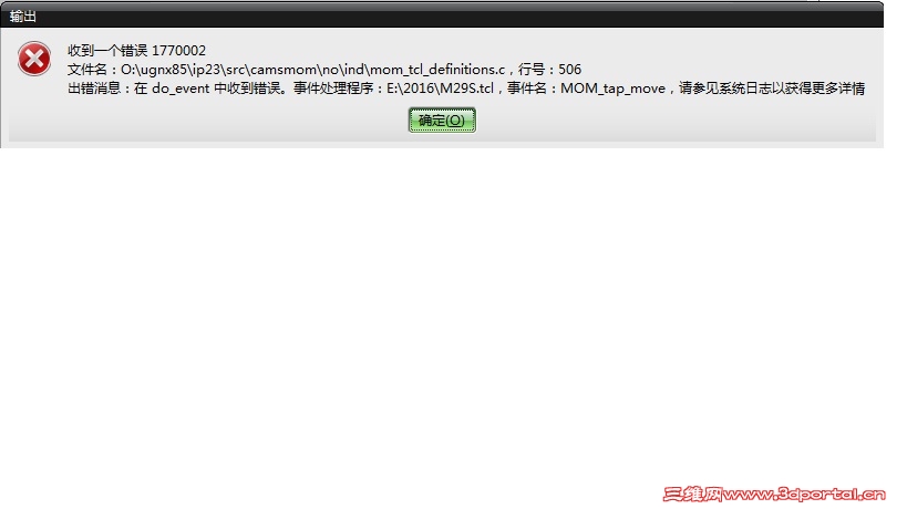

好像出不来
发表于 2017-5-5 21:35:12 | 显示全部楼层 来自: 中国
后置出来报警啊
