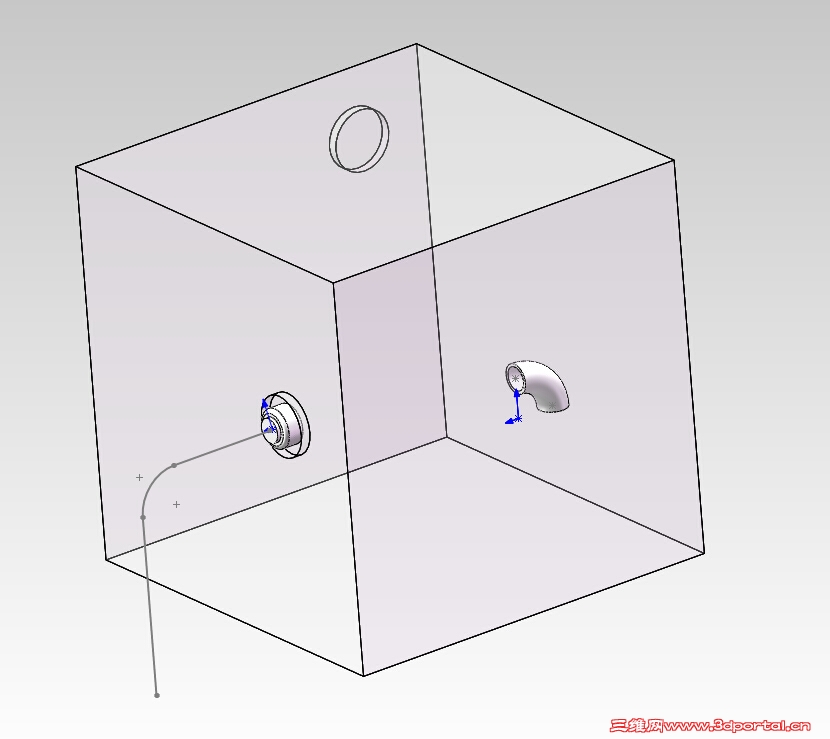

rounting自制一个弯头,做完管路发现所有弯头都跑到装配图坐标原点置了。哪位大神知道哪里出错了。。。。。

检查一下草图在基准面,步路点,连接点,是否正确。
