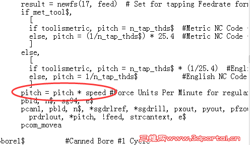

[求助] 法兰克改M70后处理攻牙进给
发表于 2016-9-8 23:11:04 | 显示全部楼层 |阅读模式 来自: 中国江苏苏州
如M3*0.5法兰克是转速S1000,进给F500.# T2 Q7 Z, N  l$ E3 i7 }
现在要改成转速S1000,进给F0.5) Z  P# t( O, {! m5 C+ K/ b$ r; _
2 T- Y& _& a2 `2 F0 n新版本自带的后处理里可以直接改进给/转速,老版本的不知道改哪里

4 t: V& o: [) H5 LX9的,用的后处理是X6升级的,原来一直都是用法兰克,换工作了这边都是三菱的系统
 楼主| 发表于 2016-10-7 17:56:11 | 显示全部楼层 来自: 中国江苏苏州
图片是X9自带的后处理,也是我加的一个Q群的群主教我改的,但是用X6升级的后处理不知道怎么改。9 H0 |1 c4 m, Q/ }1 d/ u
: Z; d* Y) s, c: Q  有没有改过X6后处理的大神指导下,非常感谢!
发表于 2016-10-12 00:38:18 | 显示全部楼层 来自: 中国江苏无锡
darkskies 发表于 2016-10-7 14:18
" ^( C- y2 O3 Y9 E$ E' q8 ?6 h$ p- _X9的,用的后处理是X6升级的,原来一直都是用法兰克,换工作了这边都是三菱的系统
) `! {/ ?7 Z3 d试试,查找:4 ], h# R& E- @6 B+ ?3 k  U5 z
ptap$            #Canned Tap Cycle
; m' i0 d+ W6 Z3 G! L      pdrlcommonb8 ?, W6 a4 {$ x0 b# F/ P( W& h. B
      result = newfs(17, feed)  # Set for tapping Feedrate format+ P3 J, f" ?: }3 U/ L
      if met_tool$,
( Z! I9 l' r" B- o2 v2 |8 N        [3 w; u0 _9 r- z7 n+ ?
        if toolismetric, pitch = n_tap_thds$  #Metric NC Code - Metric Tap
& Y% Y- {! B. I5 [+ [        else, pitch = (1/n_tap_thds$) * 25.4  #Metric NC Code - English Tap! H' S- |6 f6 Y) R# L
( _9 i1 t- c: {1 F      else,1 L8 J4 T0 z8 E' g. I) Y
! z$ I( Y! S) ?# F) `1 f) g        if toolismetric, pitch = n_tap_thds$ * (1/25.4)  #English NC Code - Metric Tap
& k1 I' j2 T2 R7 Y, u        else, pitch = 1/n_tap_thds$           #English NC Code - English Tap& }7 u5 X) v/ p" n4 M
0 H( l" e. K6 D' o$ `2 K( b8 D      pitch = pitch * speed #Force Units Per Minute for regular Tap cycle, d. b: F; |+ B( j  g
      pbld, n$, sg94, e$
+ m9 P+ _3 W, S  ^7 W. w      pcan1, pbld, n$, *sgdrlref, *sgdrill, pxout, pyout, pfzout, pcout,7 T. ]# K" n7 f: h  B+ _5 S" t
        prdrlout, *pitch, !feed, strcantext, e$
' ^! e  B/ r* ]+ P+ p: R      pcom_movea
- @$ r, y' o- P
3 k$ E0 x5 v: Y$ P3 H9 m- W增加下面红色字符:
( H4 \3 G. F$ `) wptap$            #Canned Tap Cycle
, b6 s4 m" ?& {4 B      pdrlcommonb
9 e3 g) o9 X% B. ~) |" h: J$ V      result = newfs(17, feed)  # Set for tapping Feedrate format
, K& x: e% p0 Q! w; g. Z      if met_tool$,
. [) d& J! I7 e1 h        [
( r. W/ [+ L3 }7 `$ o# Z        if toolismetric, pitch = n_tap_thds$  #Metric NC Code - Metric Tap
9 g6 x) S2 v; E' i        else, pitch = (1/n_tap_thds$) * 25.4  #Metric NC Code - English Tap
+ I4 A( f; |0 O2 I' V8 Q& g        ]
+ P3 {! l; {( S  r7 e! m      else,
+ Y3 K2 L; o2 F+ K% k* s        [* [0 ]$ L# E$ g
- V' |4 o1 a9 L- L8 S1 D: d        else, pitch = 1/n_tap_thds$           #English NC Code - English Tap- o9 F5 d/ g; R. I# L
' K4 X7 B1 N. ~, K5 x      #pitch = pitch * speed #Force Units Per Minute for regular Tap cycle
5 ~& [1 s, q8 R      #pbld, n$, sg94, e$
$ V6 I5 P, J1 v, I      pcan1, pbld, n$, *sgdrlref, *sgdrill, pxout, pyout, pfzout, pcout,
- D, _( a9 r% `/ r' B  Y        prdrlout, *pitch, !feed, strcantext, e$( r5 x2 F& ]# X9 y; d$ B
      pcom_movea
