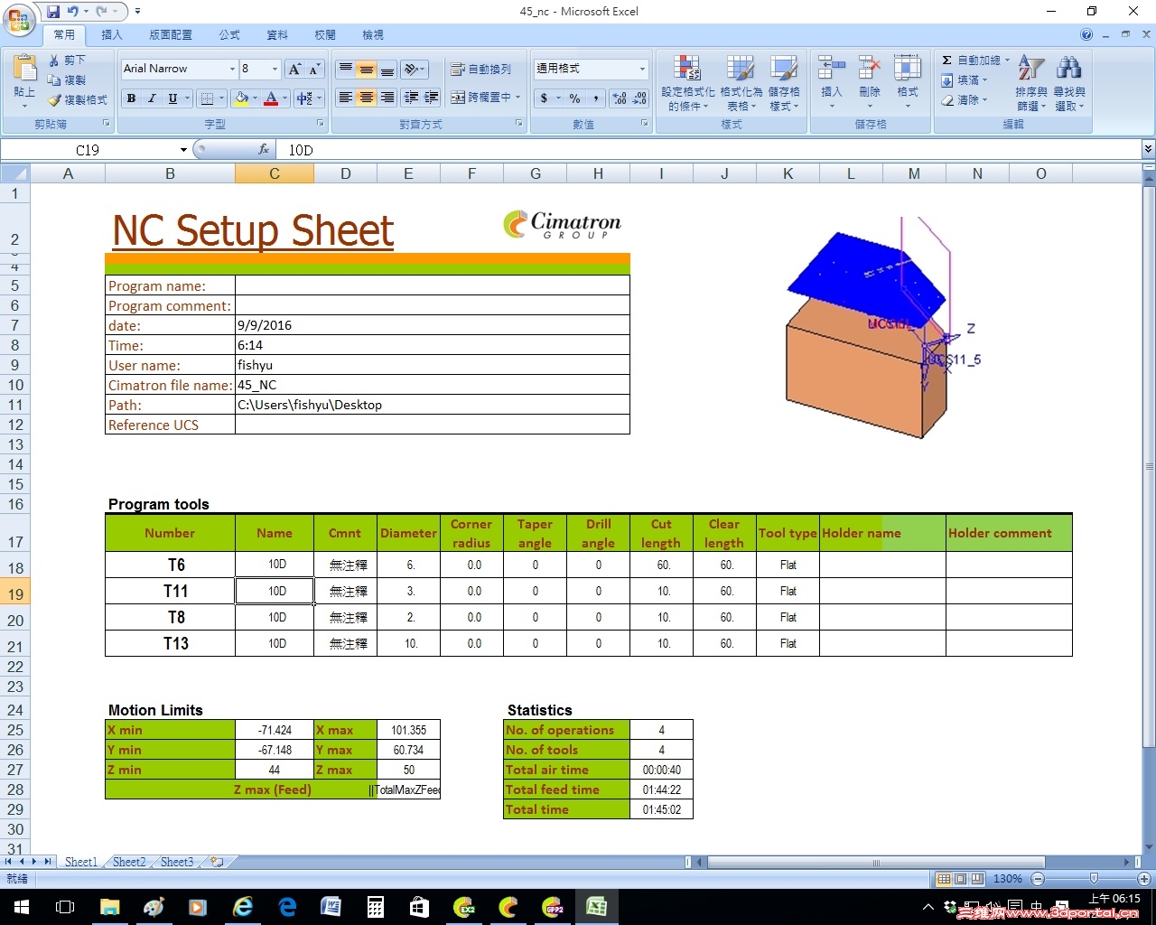

如圖所示~~在CE軟體內~~使用NC報告出圖~~刀具名稱是對的~~變量為  ||XML_CUTTER_NAME||# o+ _8 k# j4 g
我想請問有人知道~~如果從EX2~~後處理直出的話變量為何?~~; e  M1 M/ f, {8 y# m
目前是錯的~~圖上面NAME都是10D

我找到變量了~~原來在後處理內可以直用~~方法是將 ||XML_CUTTER_NAME|| 改為||TOOL_NAME||
