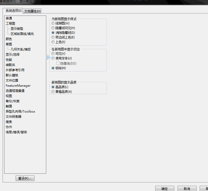

现象:某钣金件出工程图是,切边线默认出现。
8 D3 @1 P# G: y1 E目标,生成视图是默认切线不可见。

$ ]) Q- H, D4 u不知你所说的“三维模型的切边可见能改默认效果么”具体指什么,不过模型的切边显示可以在这里设定:
) y1 U( X2 L8 C9 _( U 2016-09-09_130858.jpg ( f3 Y3 q' M, e( n' z4 D+ P

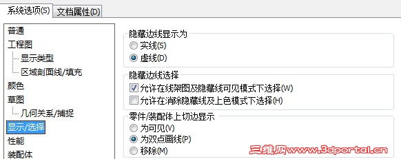

了结了好久的心愿 solidworks工程图钣金零件自动显示虚线-SolidWorks-三维网 - Powered by Discuz!  http://www.3dportal.cn/discuz/fo ... ead&tid=1441457

 楼主| 发表于 2016-9-12 08:26:41 | 显示全部楼层 来自: 中国安徽宿州
Atropos′ 发表于 2016-9-11 08:03
% f. @! p  Z1 B/ f建议直接修改工程图模板,这样一劳永逸。
" z' x$ u1 b1 }6 @只要更改选项就OK,不需要更改模板。
