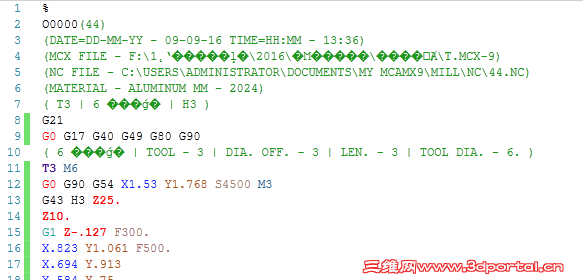

! ~7 N! d& \3 I: G4 Z% P3 `! e/ O一直没当回事,今天重装 x9 还是不显示中文,不知道是哪里的原因,郁闷!

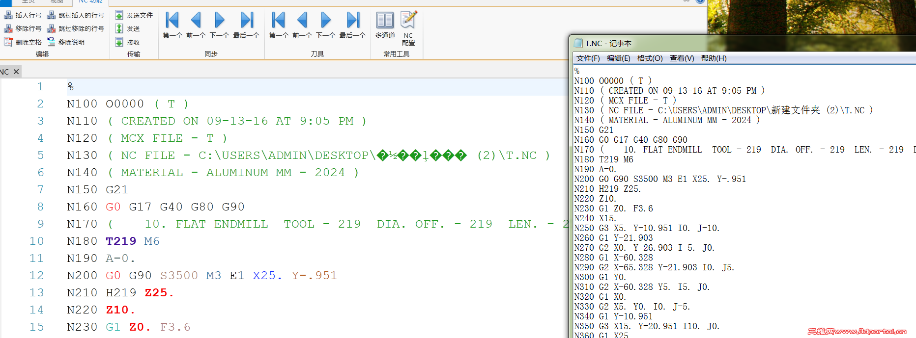

你用的是Code Expert打开的吧,试下用记事本打开看看。
 楼主| 发表于 2016-9-13 16:12:43 | 显示全部楼层 来自: 中国山东威海
あ龍泉劔グ 发表于 2016-9-10 20:351 A  t. d' d- ]* S. I
' n2 T. J. L$ ^; `, U
记事本也不可以,X6 是可以显示中文的。

发表于 2016-9-13 21:08:33 | 显示全部楼层 来自: 中国安徽合肥
我觉得就是这个情况啊
8 _& j( V. x# D+ o! J- a. R你别用code expert打开后另存,或者进行保存啊,后处理出来后,你直接用记事本打开看看。
