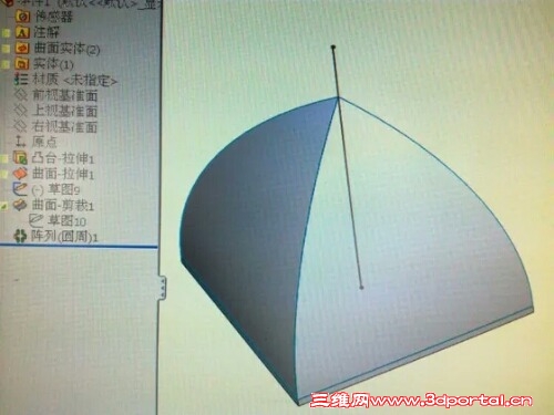

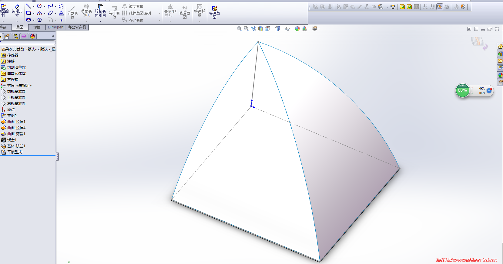

( p4 S5 T% v, u; V) q4 N二个曲线拉伸,交叉多余的地方怎么剪裁掉,因为是初学不明白,请大家指点。能把步骤说下最好,谢谢。效果如图:

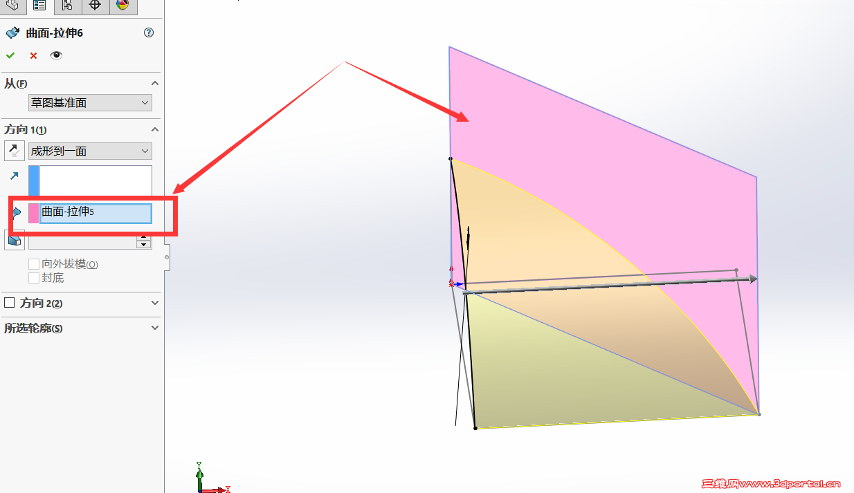

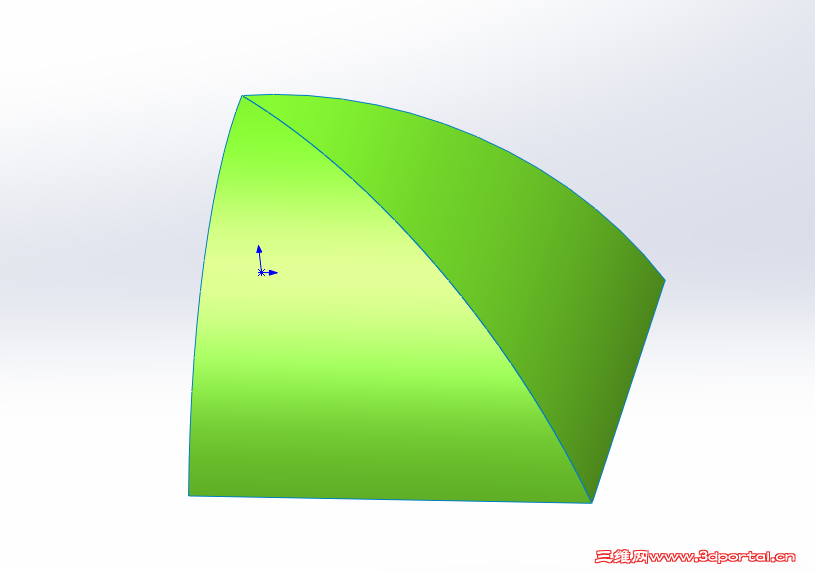

发表于 2016-9-11 07:55:28 | 显示全部楼层 来自: 中国内蒙古呼和浩特
楼主这样建模是切不出来的,试试拉伸到某面上5 z" f1 g4 N" h) t2 v% b+ C
$ h1 g; q/ w+ _, O做好后是这个效果( _0 k6 u! P; }2 O2 @- X
1 n" f$ l, }7 Z/ ~! _2 Q) f" }; U
chenjun520601 + 3 鼓励积极应答和参与的回帖。

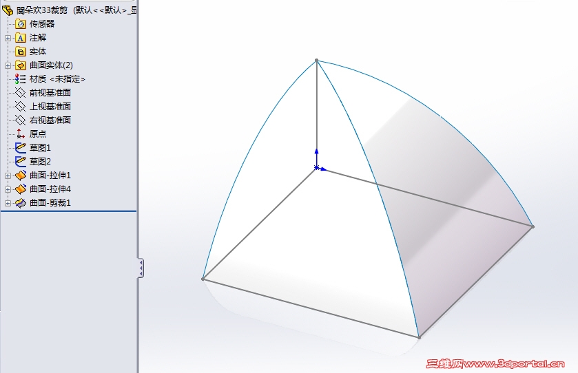

发表于 2016-9-11 08:19:01 | 显示全部楼层 来自: 中国广东肇庆
在草图1的平面画条对角线,用这条对角线裁剪就可以了。- p' s) z( F6 K- p
- O3 `3 I' k2 A& d. u6 W5 O" \9 ]  h

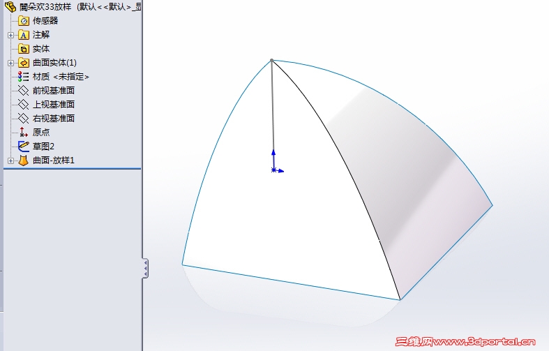

这样的曲面也可以用放样画的9 |3 D4 M4 y8 w7 ^1 }
" x+ T: u3 _. k0 R7 E6 _- }
2 f' H0 {) d# S' O这是上面两方法的part5 @, K) ^, P4 y( I# r: Y" p
闆朵欢33.rar (134.67 KB, 下载次数: 3)
不靠谱的江静 + 3 技术讨论

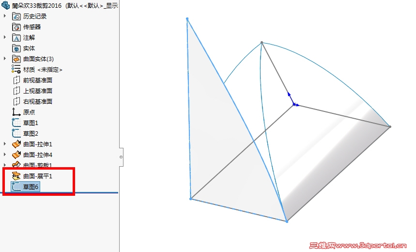

发表于 2016-9-12 19:17:22 | 显示全部楼层 来自: 中国江苏无锡
文惠 发表于 2016-9-11 08:19
* R7 B/ y- |# e4 _0 K: N在草图1的平面画条对角线,用这条对角线裁剪就可以了。
+ f8 Y4 d8 k% @; X+ X, t
你好!还想问下你,这个曲面能不能展开,标注得到实际的尺寸。用什么方法!再次谢过!
发表于 2016-9-12 21:19:02 | 显示全部楼层 来自: 中国广东肇庆
% b3 ^* ]) r! H" y0 l# x
llxyxll 发表于 2016-9-12 19:17
; F# W( X) w, R/ x你好!还想问下你,这个曲面能不能展开,标注得到实际的尺寸。用什么方法!再次谢过!
) t4 _- e4 j  q. D9 N, a这是一个很简单的曲面,要展开可以用钣金,也可以用2015以上版本的曲面展平功能。) m5 ~- L- P9 e* q/ b
* b- b2 r3 g& y5 L& O1 E
5 z* [# ^5 i6 }' U; ~) t Snap2.jpg 1 b, e" N6 |. b. p- C6 `# P1 A; g
发表于 2016-9-12 22:35:19 | 显示全部楼层 来自: 中国江苏无锡
文惠 发表于 2016-9-12 21:19) ?' P" D& v/ F) {" P; q8 s: o
8 ~6 S! X( |2 T0 S5 c5 s+ _
我试过了,试了N多下,怎么就是展不开。2015版的要64位,破电脑装不上呀。帮帮我!麻烦你了。
