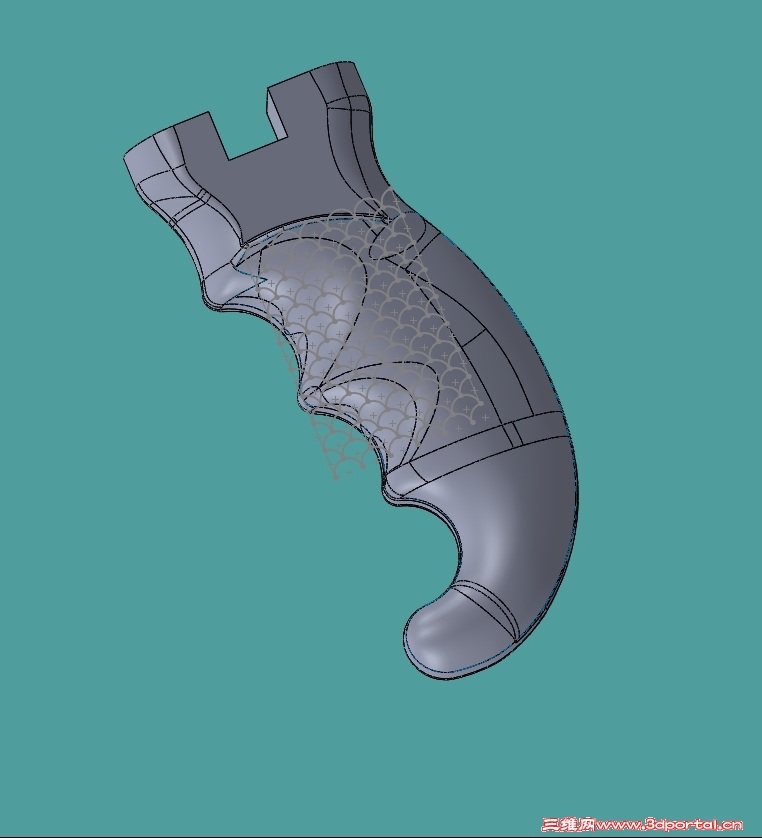

怎么在这个物体上画鱼鳞纹?搞了好久没有好的思路,各位大神有没有好的思路!

不行呀!在有立体感才行

硬要就是3D草圖加曲面..一片一片慢慢畫..
+ G0 r0 v4 R& c% ]也可以畫一片存成零件.一片一片排進去.6 n: y# t: G# o1 Y7 W# K: d
或用外掛曲面軟件去拉伸..一片一片拉.. 不難..就是花時間..8 K% B' p+ Q3 A( W5 y' Z( ~

这种情况下做贴图就好了。可以PS一点阴影再贴上去,一样很有立体感。
/ d# [/ Y& s' {/ r! C您这种情况不用做实体。$ n% L3 Y% s" Q* B' [% K4 l
) y) b2 _2 Q: Z, I% F
当然,若想做实体锻炼一下自己的能力。我这里有个办法:+ K+ J. E7 R% z6 k. G, [" U! s; o
/ {7 [4 M2 y4 m: |- E拉伸一个小鳞片。然后2个方向阵列成一个大大的方形面。
3 A7 }0 V" f, A  D: i6 L再把你做成鱼鳞的面,每一个面单独用钣金的方式做出来,再展开。按展开图去截之前的做好的方形鱼鳞平面。完成后再折弯成曲面,最后装配到一起。就好了。
