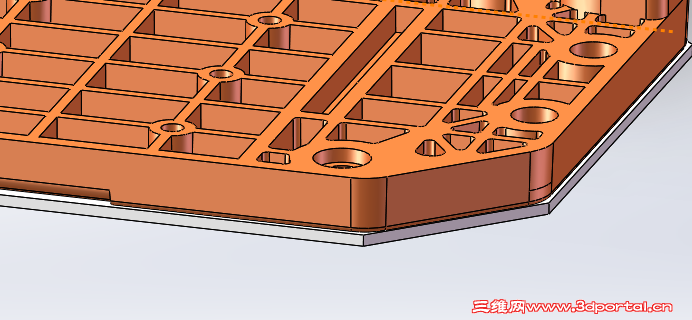

螺栓连接中有橡胶垫
螺栓连接中有橡胶垫
如图中黄色的是塑料件,下面一层是橡胶垫用于缓冲,橡胶垫下面就是固定板,在固定板下面有焊接螺母,固定时螺栓穿过塑料板和橡胶垫和螺母连接,现在出现个问题:拧紧时螺栓扭矩是9NM,过几分校验时只有5-6NM,这种情况下会不会存在风险,导致塑料板和固定板之间连接不可靠。有没有什么好的解决办法?

有的建议是将通孔下面的橡胶垫减去和固定板刚性连接,但这样塑料件是否变形太严重

塑料件中间加金属导套,或者避开塑料件

螺栓上预涂螺纹胶,会不会好点,拆装时是否有问题

通孔下面的橡胶垫不能去掉,否则塑料件变形以前我们厂也做过类似的,

那请问一下你们是怎么解决这种问题的,谢谢
