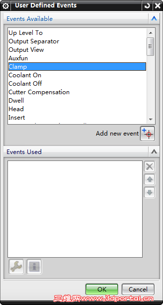

发表于 2016-9-14 08:18:54 | 显示全部楼层 来自: 中国上海
手动控制可以使用起始事件  b1 G: E! }9 E% }2 c+ C8 E/ u& `
看图示:" S+ J* J7 \7 O2 l
; y& v1 n7 ?9 J4 w8 n
+ a& Q4 Z7 |8 ^( g5 q 02.png 1 ]7 t7 H# W* D3 b% \2 Z
% g/ }( Y9 }6 h3 n; i
希望能帮到你!8 {) r( l9 ^) w% Y$ ]4 j

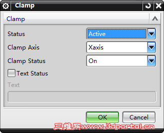

 楼主| 发表于 2016-9-17 08:43:08 | 显示全部楼层 来自: 中国台湾
不才,我用11版的後處理生成一個4軸後處理沒做任何改動,直接出nc碼好像不行,可以在說明嗎?

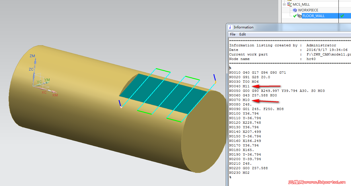

发表于 2016-9-17 12:21:15 | 显示全部楼层 来自: 中国上海
,我是联动部分代码反复输出,不知道这么让他输出一次
& K- j" s) B9 n/ I  s' U

发表于 2016-9-17 19:36:30 | 显示全部楼层 来自: 中国上海
andy1414 发表于 2016-9-17 08:43  G" K. @2 U! T4 l, @1 G% x
# M1 X, W" {" a7 Z0 Y+ i- p. _- W看图说话:2 M$ o7 A0 s0 S$ _9 e  l

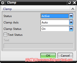

 楼主| 发表于 2016-9-18 18:31:47 | 显示全部楼层 来自: 中国台湾
版主真是太有才了,這個Clamp還真是有學問,必須使他Clamp/Status=Active,Clamp Axis=Auto,Clamp Status=On- M9 d$ k) S8 P5 |
為什麼不是Clamp Axis=Aaxis,難怪我怎麼都試不出來,更詭異的是在後處理根本找不到定義5 z6 \% I+ l6 V' Q' h; L8 m
8 S# A3 @% S" h1 x  a/ o8 ]# G
感謝版主說明

发表于 2016-9-19 23:19:51 | 显示全部楼层 来自: 中国上海
andy1414 发表于 2016-9-18 18:31
$ d( d# \+ b# D. n版主真是太有才了,這個Clamp還真是有學問,必須使他Clamp/Status=Active,Clamp Axis=Auto,Clamp Status=On ...
6 ~5 ^. v4 V8 K) J" {+ z9 ^你看下auto_Clamp 就知道了
