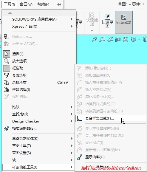

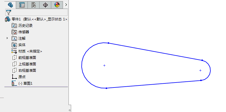

大家好,在链条装配中,要做一个封闭的样条曲线,我不知道怎样做出套合样条曲线,求大家给出个样例,谢谢
发表于 2016-9-18 11:46:38 | 显示全部楼层 来自: 中国广东肇庆
要这样的效果吗?
# b2 i8 |& F" o5 m
不靠谱的江静 + 3 应助
发表于 2016-9-18 12:44:28 | 显示全部楼层 来自: 中国江苏无锡
093403abbydlswlsjlyjsz.jpg 1 d6 `" ?4 V( O3 @1 P" c  y9 {3 J

这样组合曲线不就可以了,还不会改变原有线条
发表于 2016-9-19 17:24:18 | 显示全部楼层 来自: 中国广东佛山
组合曲线操作
