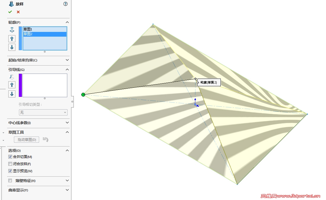

一直没想明白这个菱形特征如何创建,请教大神指点最好上传模型

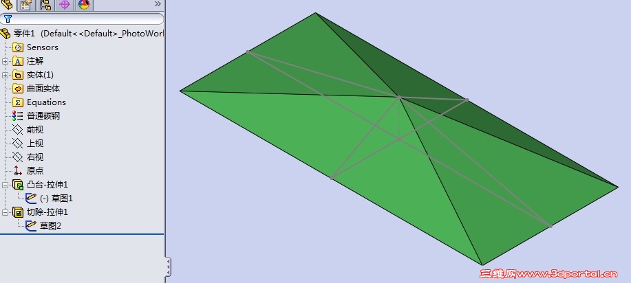

方法多多:
: Q1 y, z+ }3 O9 h5 d* b: N& n1、可以拔模拉伸,不过要算拔模角;
5 v7 \) J4 u0 Z2、可以一拉伸一切除8 t, \: n3 M. M% i4 H, w0 l
3、放样
+ x: I0 r% t! E6 c% }2 M: ~个人倾向用放样,简单容易控制:; H  V/ e6 @) B; H# R) D
& T; J4 ^* Z, y/ g! U% a/ D* x8 |( i

拔模试过不对称,放样试过不是实体6 X# U+ [# }8 P+ i1 _4 P, H

拔模确实不适合,放样怎么不是实体呢?! A, L; {, ^9 W5 G/ l

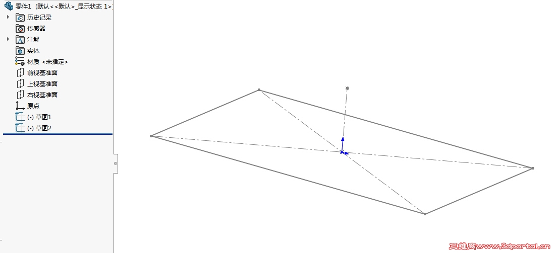

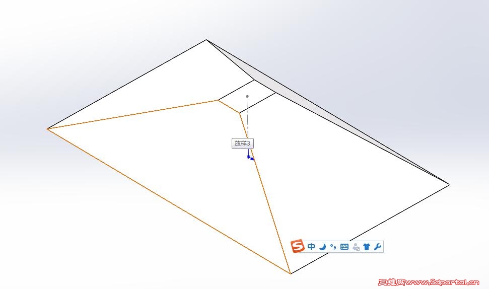

 楼主| 发表于 2016-9-19 11:21:09 | 显示全部楼层 来自: 中国四川成都
不知道哪里操作不对
本帖最后由 596287 于 2016-9-19 11:23 编辑 & t2 K4 m6 O0 {/ s
: Q9 j1 s- D$ n5 C, v我是15的,不知道是放样哪里没操作对
请教.rar
50.38 KB, 下载次数: 3
不知道哪里操作不对
 楼主| 发表于 2016-9-19 11:26:56 | 显示全部楼层 来自: 中国四川成都
放样只能在两个闭合体上完成,
发表于 2016-9-19 11:33:57 | 显示全部楼层 来自: 中国广东肇庆
596287 发表于 2016-9-19 11:26
! A3 C, V) K: h0 \& M放样只能在两个闭合体上完成,
; ?0 U4 Z9 f% l. [" X  H- `

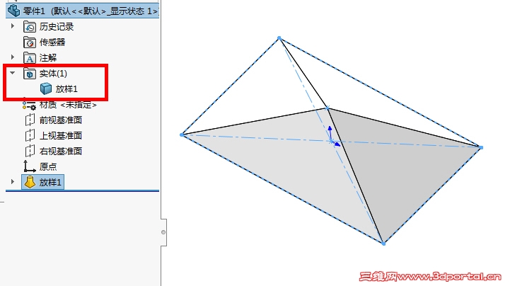

你这模型只需要一个矩形和一个点就能放样了,我跑到另一台电脑用12版画了个让你看看。
' W# R/ r8 ?. W; v5 Z/ |6 p, \! t3 p( ?0 q* R3 g$ b! x
零件1.rar (39.3 KB, 下载次数: 4)
 楼主| 发表于 2016-9-19 13:09:35 | 显示全部楼层 来自: 中国四川成都
好了,原来是我之前一直用的线条作为顶点放样识别不了,之前没用点来放样。谢谢文惠不辞辛劳的讲解
