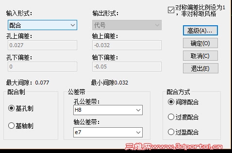

[求助] 公差计算--反过来查询是什么配合 过盈、间隙、过渡配合?
发表于 2016-9-20 16:18:56 | 显示全部楼层 |阅读模式 来自: 中国湖南长沙
轴的公差16 -0.02 ) s1 |( e5 c& Y) @1 C+ L
                -0.05
" j& F( ~9 q( u4 g' B1 y  i2 ?5 L5 Y4 G) J0 }/ s8 e3 s
孔的公差16 +0.027 # B: y) p& C9 V( u* Z
                   0
7 F/ K. n* l1 b+ D  k, D* k( J孔是H8,轴没有查到  还是这个是设计人员自己用经验判断的公差。

轴相当于f8-f9之间的公差0 Q8 N: O8 c7 K9 X" T* i1 l! b
简单来说这个是个间隙配合8 \( c$ ~* C) D6 K' P# T0 ~
这个估计是设计师自己弄的8 c& |1 p! ~: r8 b

设计者可以根据设计本身的要求或经验来确定公差要求,比如轴用等公差原则,不同基本尺寸公差全是-0.02/-0.05,孔按等公差等级的原则, 如题 H8。

间隙配合,这个可以手算,也可采用标准!& Y! w# p& m9 \8 K7 h1 F
