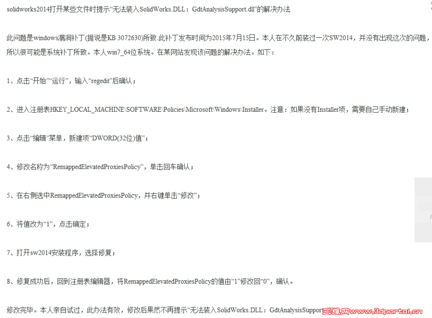

各位高人们好:我的电脑是WIN7 64位的,安装的是SW2012 SP5 64位的。我的电脑一个固态硬盘,盘符是C、D,另外一个机械硬盘,盘符是F、G、H、I,光驱是E。安装完后现有如下一些问题,需请各位高人不吝指教的:9 F$ j4 m6 S* Q3 I. F! K# f' v) Z

1 @8 g% \6 g0 |* j8 z2.我在打包时无法打包,会出现提示:无法装入Solidworks DLL文件:Sldshellutils,请教如何解决打包的问题?
  X2 s* C, {; y1 w3.有时在打开文件时还会出现这样的提示:无法装入SolidWorks DLL文件:GdtAnalysis Support.dll,请教如何解决,与第二个问题是不是一个问题?/ C7 A* y& K& t0 }& e4 r- Q: u' F

发表于 2016-9-21 16:23:22 | 显示全部楼层 来自: 中国上海
无法打包问题解决!请尝试!
