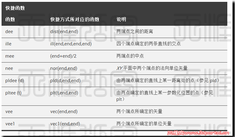

捕捉模式8 @  z4 l! B3 B% @" }* i1 |& U- c
捕捉点的缩写及快捷函数
" w! h* ^+ o' u2 Y
【原创】CAL命令详解与实例
【原创】CAL命令详解与实例
. W' t( L8 J) N# x* W
【原创】CAL命令详解与实例
【原创】CAL命令详解与实例
9 ^' h: x1 H4 C% _- R! H* m( r两点间的中点5 X# x# m1 Y' S5 {2 s$ v9 q# D
【原创】CAL命令详解与实例
【原创】CAL命令详解与实例
; p5 v; ?  i6 I8 L$ g/ g
中点捕捉
4 T3 j4 Q0 D3 K0 s. W) c
【原创】CAL命令详解与实例
【原创】CAL命令详解与实例
& j  e9 l* o+ R, R" z! \: v& x6 a
定义三角形质心6 @4 B& o+ C4 b
【原创】CAL命令详解与实例
【原创】CAL命令详解与实例
  g# ]: \1 I7 S9 A. d2 I5 l4 H8 b& c点的矢量表达式& l/ z' ^% d- Q# P; t  s: L
【原创】CAL命令详解与实例
【原创】CAL命令详解与实例
. p( W% X! q; G- z点过滤函数
4 C$ z& j* @# H
【原创】CAL命令详解与实例
【原创】CAL命令详解与实例
8 A7 R2 n' E5 L: E

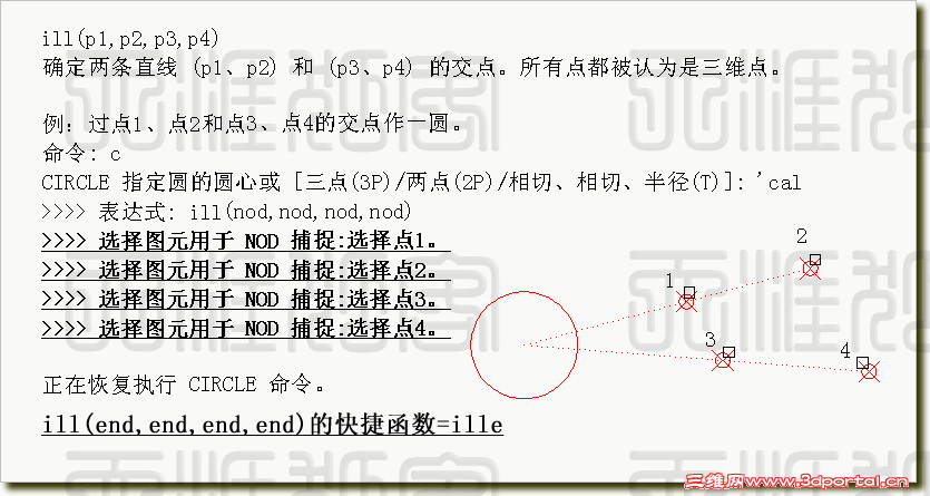

6 H, R# Z$ M8 n6 z获取交点
! O' ~- h* b$ s3 |( ]7 | CAl命令-获取交点(ill).png ! d7 f6 e; }  r

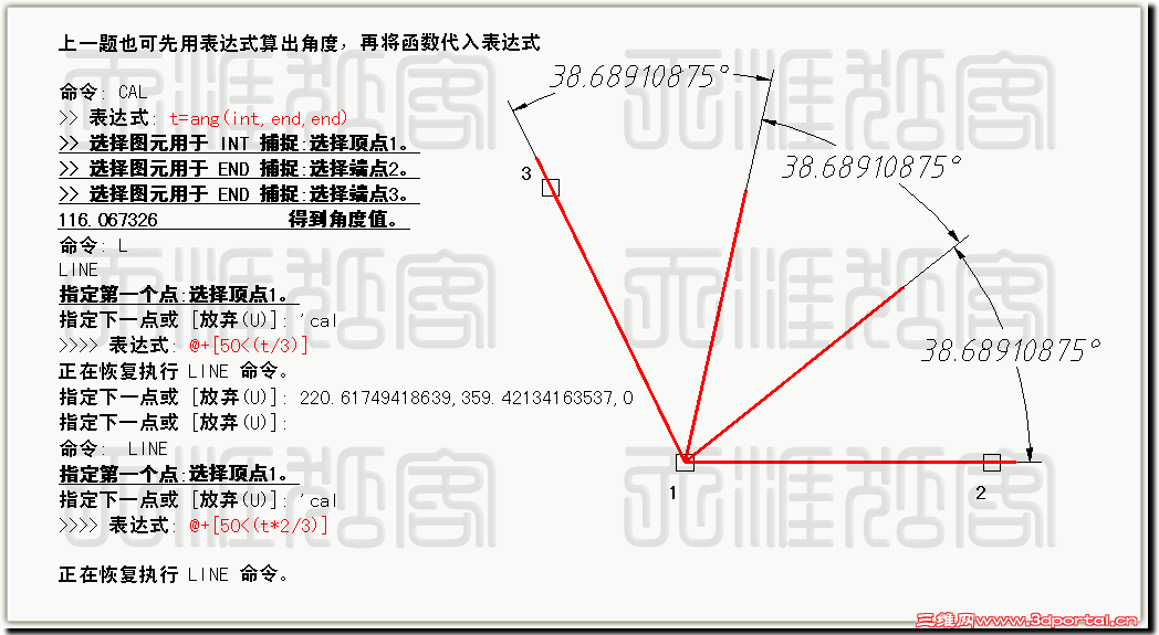

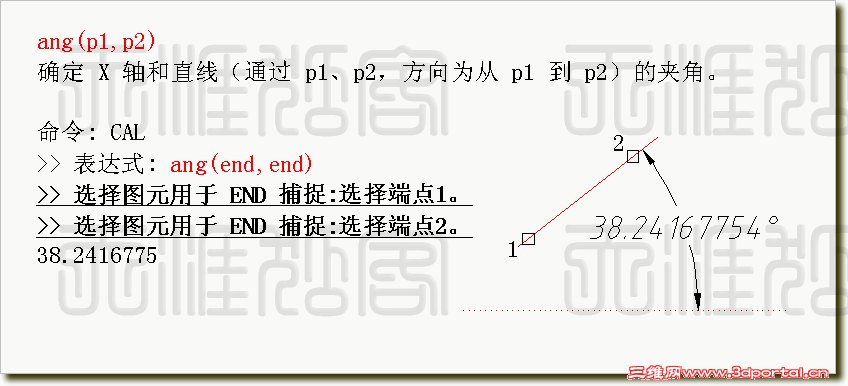

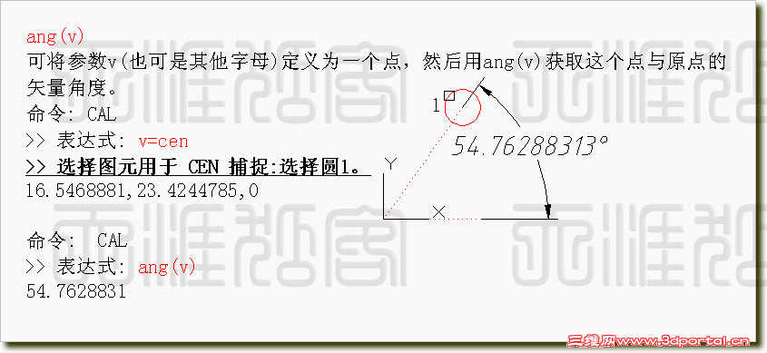

获取角度! T( x: X" k! B7 y! }! C
) z/ S: }0 l" u* d7 G2 P* R CAl命令-获取角度2(ang v).png ( E( T/ a) m) T4 R8 \
CAl命令-获取角度3(ang p1,p2).png % [: V" D- e; W" \7 ]/ i
; r4 @4 k: E( K: B- _0 e* ~' p- @ CAl命令-获取角度5-2(ang apex,p1,p2).png
* b; V: F2 ~- J1 F4 ^" o CAl命令-获取角度5-3(ang apex,p1,p2).png . A( }* Q* u6 X  w2 t+ S

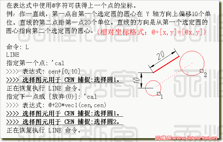

获取上一个点的坐标1 n2 F) v( g& ]3 d! P" _  F& _
CAl命令-获取上一个点的坐标(@字符)1.png ( |+ `7 i8 k- [

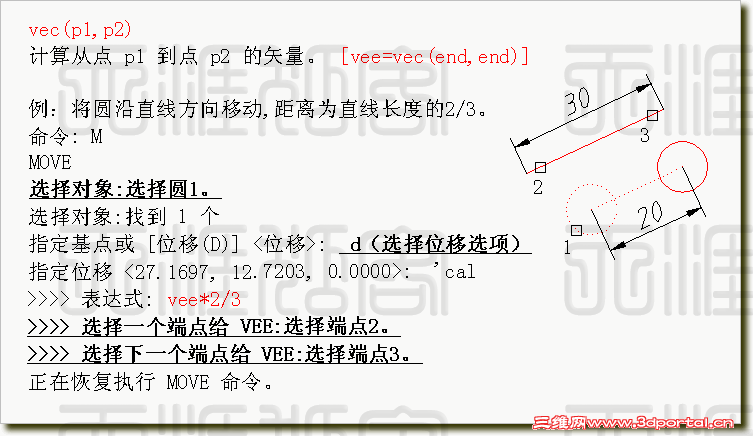

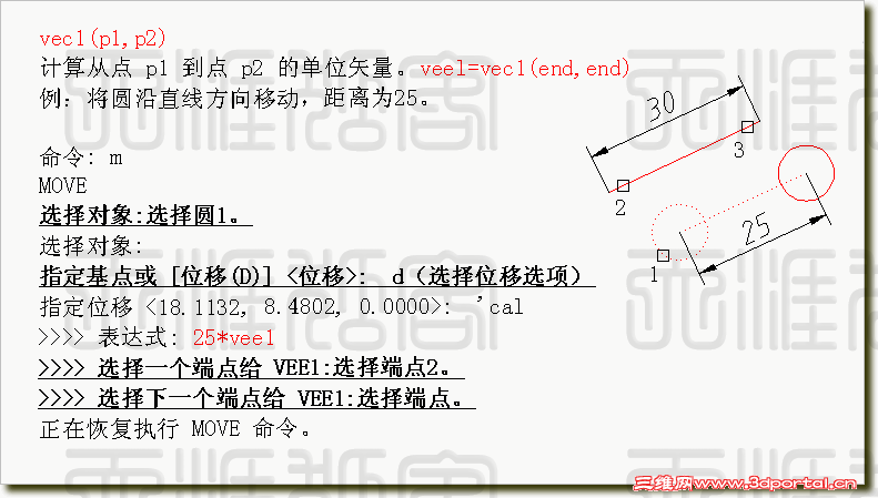

计算两点矢量  _0 M1 c; T. m) G; z4 B
CAl命令-计算两点的矢量(vec).png " F6 c: Y. X1 I+ Q! K' R
CAl命令-计算两点的矢量(vec1).png 0 }% f8 d2 C. c1 A2 Q3 A8 G

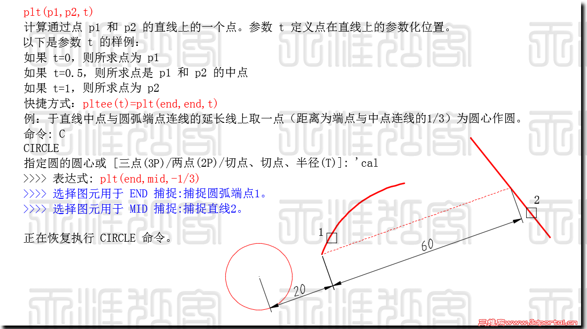

计算直线上的点
) D2 }& [0 z3 I3 L) M! p# R5 O& h' J8 @. e: R9 Q
CAl命令-计算直线上的点(plt).png 7 T' G9 {% _( ?" g) C1 H, S) e! l

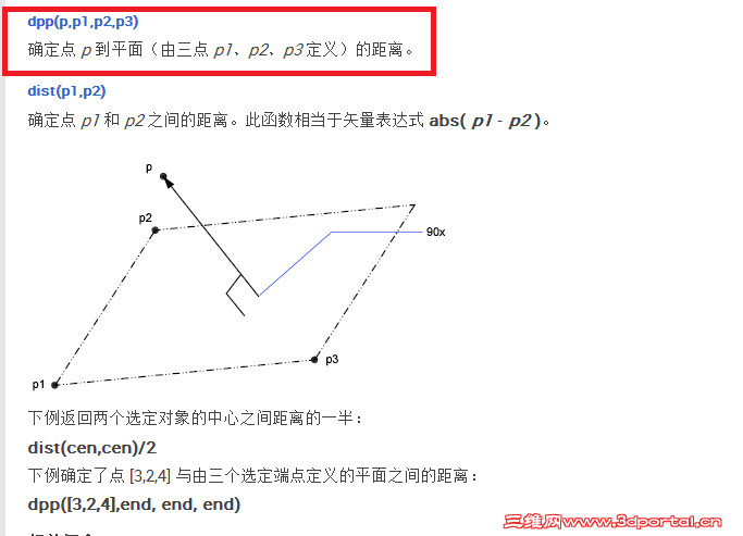

好像有1个计算给定点到1个平面(由两直线组成)的交点的函数,函数名忘了,现在我的CAD是公司安装的网络版,没有本地帮助,也懒得连线查。

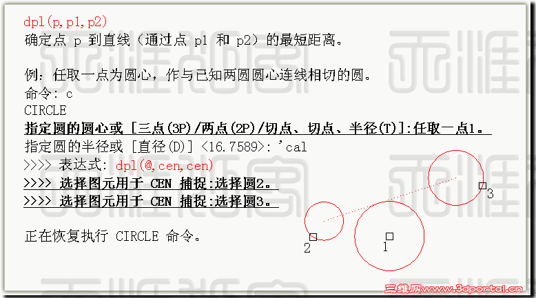

 楼主| 发表于 2016-9-27 14:54:34 | 显示全部楼层 来自: 中国广西南宁
benzsuv 发表于 2016-9-27 08:34
3 Z7 P# b+ Y) ?请问楼主用的哪个版本的CAD
* u3 J0 V8 b1 h1 L我用的是2015版的,其实对于CAL表达式,哪个版本都是一样的吧,
 楼主| 发表于 2016-9-27 15:31:27 | 显示全部楼层 来自: 中国广西南宁
marxbat 发表于 2016-9-27 12:02
" @3 \) ~4 O; j# ]& N好像有1个计算给定点到1个平面(由两直线组成)的交点的函数,函数名忘了,现在我的CAD是公司安装的网络版 ...
' V9 v& f. `* d" p* }! S( y
层主说的是这个命令吗?0 ?# r: C8 `$ C, v4 \; N: I
/ ~- R* x2 X' ]% M1 K) m1 {3 N! E6 X
dpp这个命令是用于三维,我主要是讲解二维的,所以这个函数没有录入。
5 q% O$ K$ Q& M% N* t

) V. z5 \; Y3 W& L, b是的。2 q' U: S( E1 X# A4 e1 P8 p/ R
谢谢!
