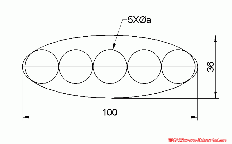

画图
主题分类用于问题归类:
倒角经常遇上的作图难题,求尺规作图
倒角经常遇上的作图难题,求尺规作图

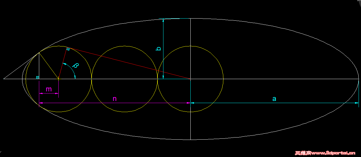

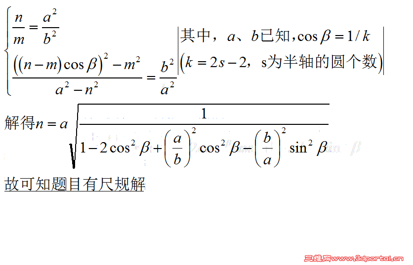

肯定有尺规解- C# B) O8 R( C" d+ N) @7 S
算后的结果如下
+ {. D* ^% z, N" {- }6 V/ S
; B- q8 L1 J4 c+ C! I
5 P( u! v" m8 z/ _
; O2 Q# h: h* B8 d4 w+ S6 T6 Y

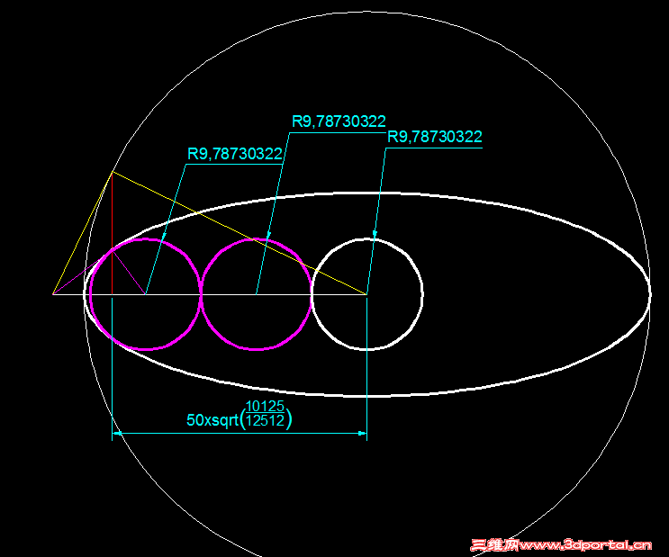

之前把式子的分子分母颠倒了,已经改正了过来。貌似式子可以转为椭圆与直线方程,然后求交点。解得n=50sqrt(10125/12512)

5 t8 @: j- s, ~1 i验证是这样

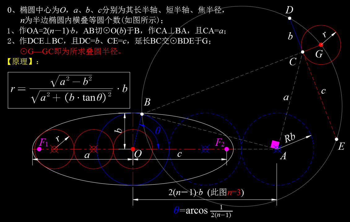

提供一种椭圆倒圆角的尺规作图(和题目无关) 10.png 5 x# e; N0 r' s( M( B

 楼主| 发表于 2016-9-23 08:25:39 | 显示全部楼层 来自: 中国广东惠州
本帖最后由 明天你好吗 于 2016-9-23 08:34 编辑 ; U' l- a* p3 W9 T, W7 q$ v+ S4 l
marxbat 发表于 2016-9-23 08:00
: c" T. C7 e) a( ]弱弱问一下,能计算出来就能尺规作图,这是哪个定理?7 {) D. S6 M' w) C# i4 \, g
http://www.mathsgreat.com/const/const.html
( @9 L' W. r6 e
基于代数式不是高次方程,不带有立方问题,才说能解就能尺规作图。我平常说这个其实就是说得非约束的CAD解,因为约束也是CAD的功能嘛。要是用盛金公式什么的,解肯定能解,但尺规是不能作的,可看梁绍鸿的初等数学复习及其研究的作图版块,那里有证明。说得能解不包括这些。

发表于 2025-9-24 19:45:39 | 显示全部楼层 来自: 中国上海
本题的尺规作图方法有人会吗?谢谢!

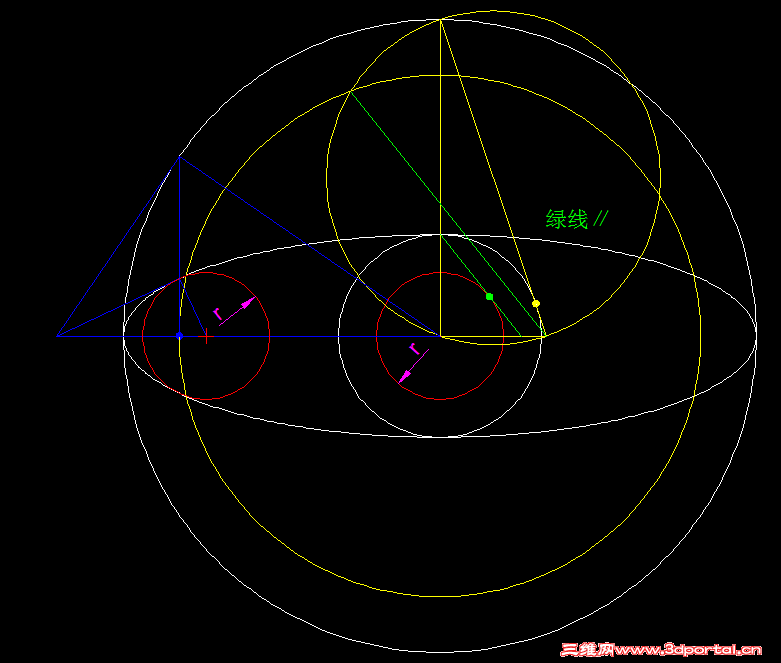

发表于 2025-9-26 13:21:03 | 显示全部楼层 来自: 中国湖南
明天你好吗 发表于 2016-9-22 07:04
3 D/ x7 m: g6 R8 D肯定有尺规解
/ _5 ?: a! J+ x" q1 l算后的结果如下
) d+ J8 N2 y+ U, M& s8 c' I$ G求小圆半径来得要容易一些:+ H* `5 H, m& m& X' F9 o
