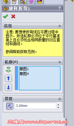

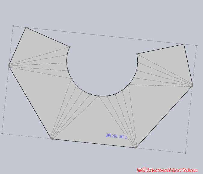

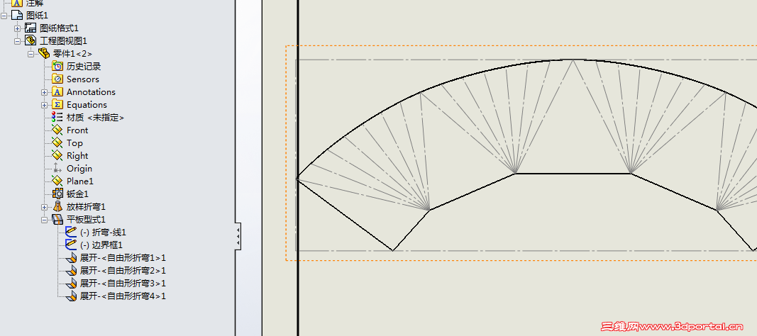

请问大神们,天圆地方工程图怎么显示折弯线呢?为什么我一直搞不出,下载了别人的文件可以显示。

3.png 怎么显示这个线呢,我画的不对吗( {* m0 A' n9 C- _" A

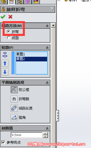

制造方法这里选择“折弯"。

3 d) q. D; T0 H! w8 y7 C( a你用的什么版本的,为什么我用的2010的没有这个功能呢 QQ图片20160927135501.png

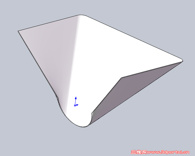

应该是建模方法的原因,上下都采用方形草图并倒圆角,方形口圆角尽量小,圆口处圆角尽量大,然后钣金放样。试试看
2 l  w- _' N% M& q7 P- P$ z我用的是2014版本的

折弯线点显示

天圆地方是标准形状!注意如果地方不加圆角就无法生成!
