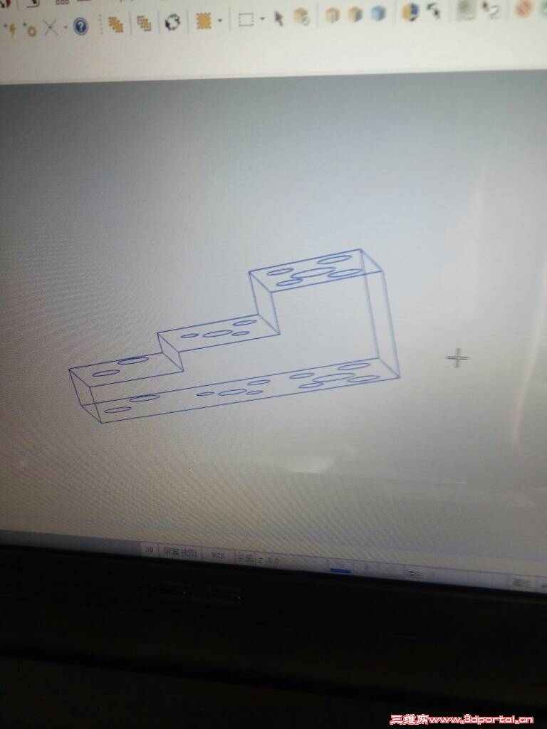

发表于 2016-9-29 18:41:30 | 显示全部楼层 |阅读模式 来自: 中国广东
7 X* \  M  \' P* s# S" \
发表于 2016-9-29 22:37:01 | 显示全部楼层 来自: 中国广东东莞
先画线框,拉伸成立方体,然后再在侧视图画线框拉伸,然后布尔预算切除成台阶

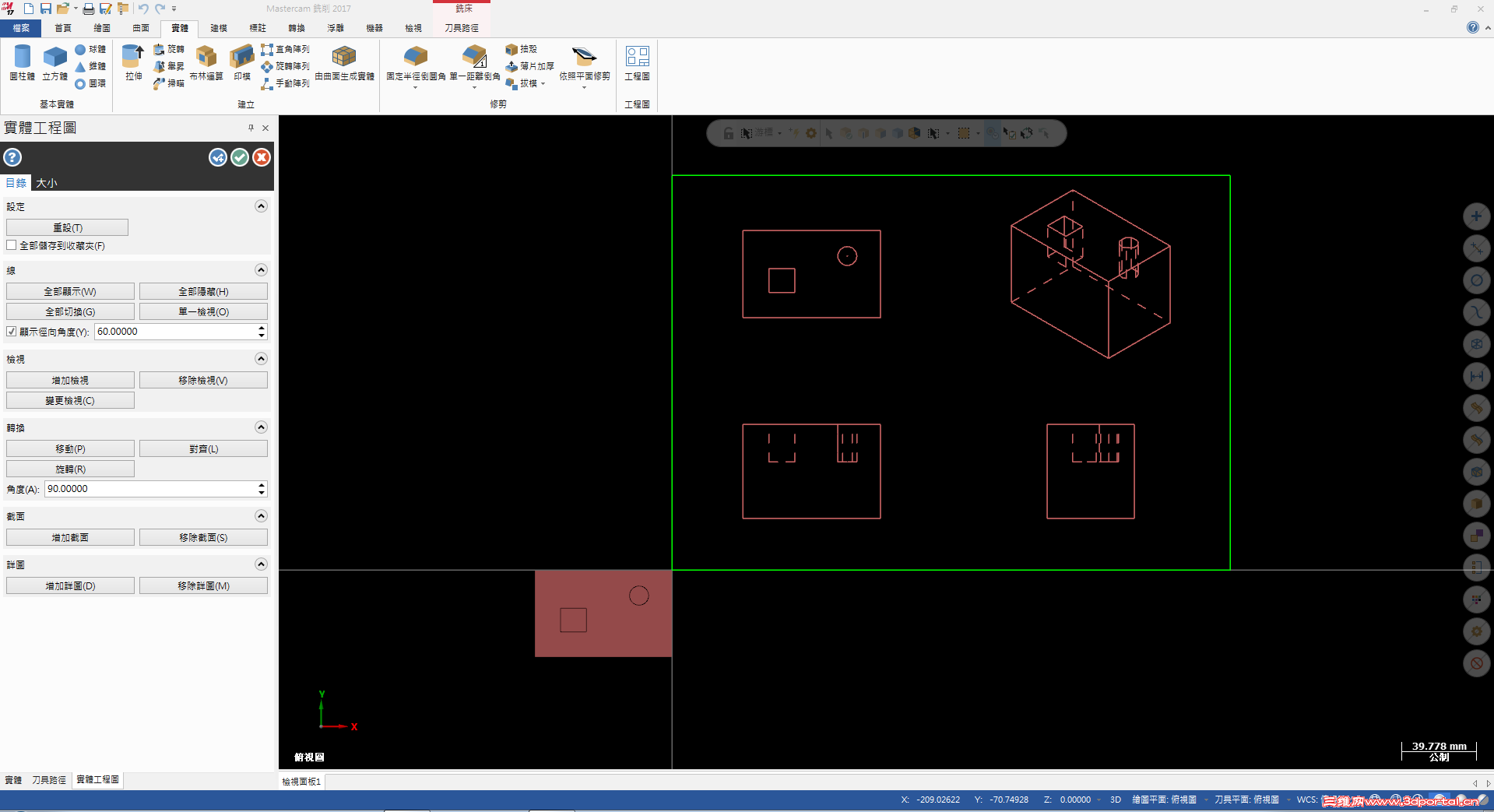

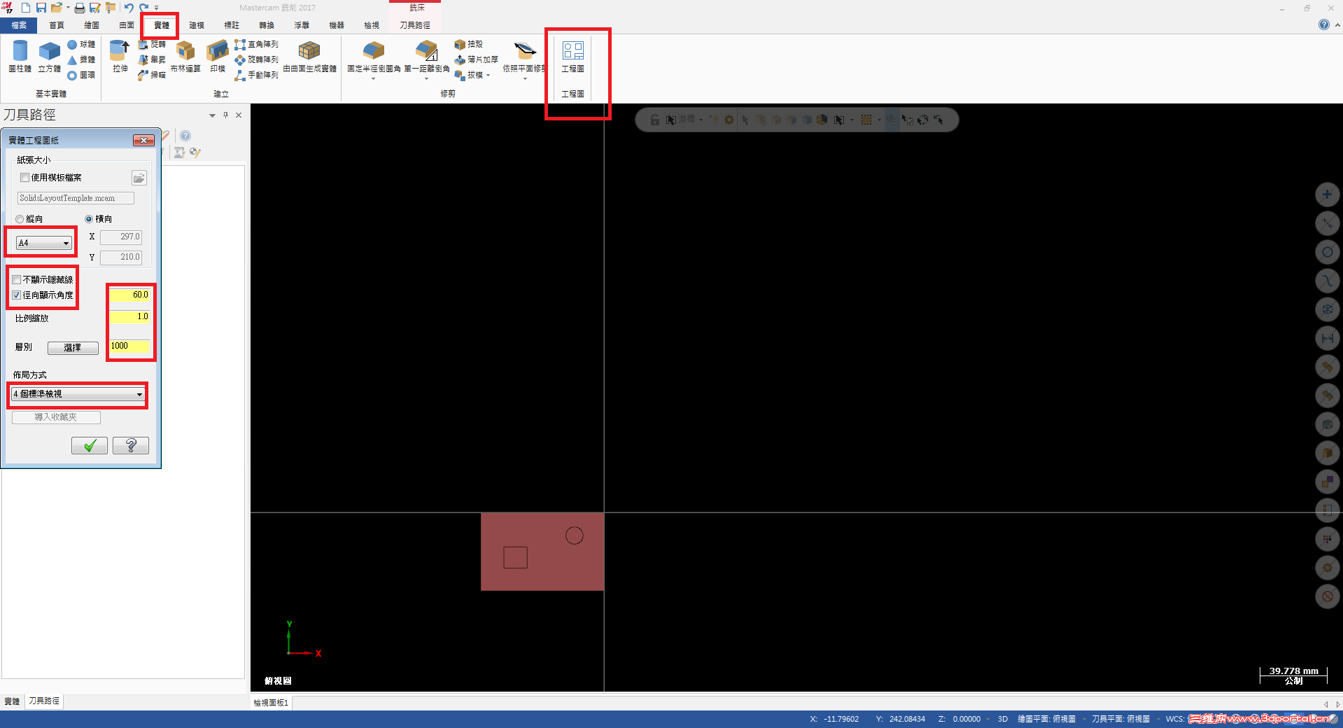

发表于 2016-9-30 00:55:52 | 显示全部楼层 来自: 中国台湾
實體菜單有個工程圖按下去就有了

拉伸,切割,在切割

这真是一万个人有一万个画法!先画底面!举升成长方体!侧面画台阶 切割主体!

本人画法:先把台阶在主视图画出来》拉伸厚度,   再在俯视图全部孔画出来》拉伸切割。     两组特征指令完成。
