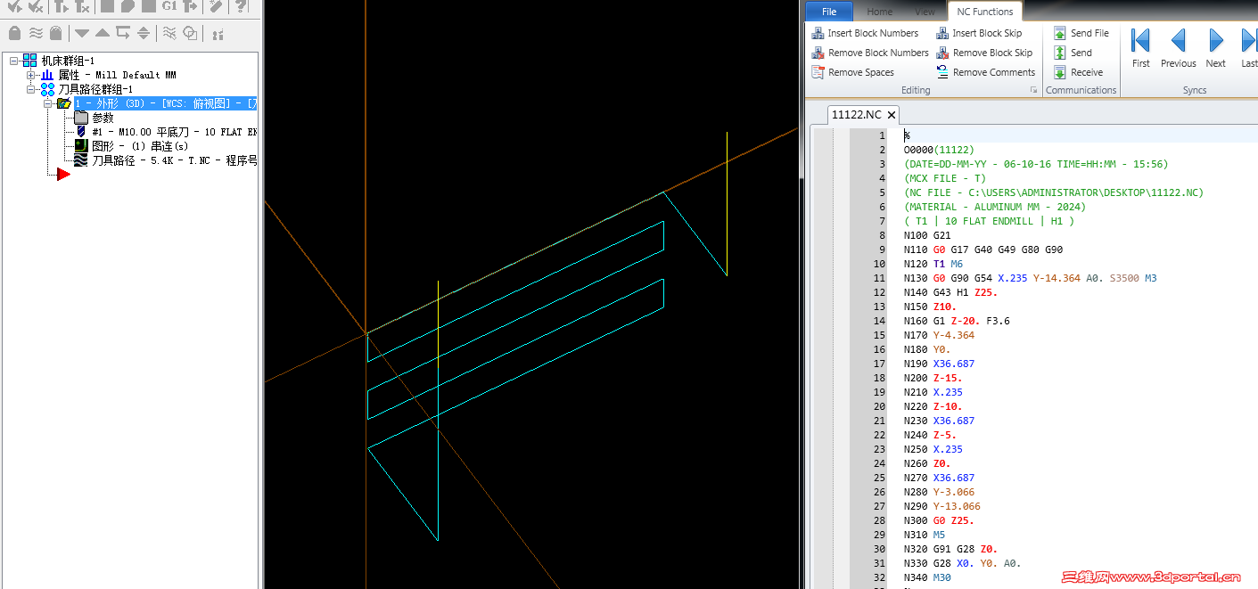

% Z0 T) O% M$ `9 f. n0 C就是T型刀编程序,怎么能让编出来的程序是从下向上铣的,求指点,研究了 好久,就是没有研究出来。。。出来的程序Z能够从负的向正的方向铣啊。

别研究了,这是MC的软肋,至今没解决。
5 I% C2 r2 M0 z6 R& |+ w9 w! P" l简单的用T形铣刀铣个槽,什么线架刀路之2D扫描、曲面、多轴都来了,不是根本解决办法,而且极不好用。- t1 ?6 Y  F* f  u
“2D之王”真的要打很多折扣。
 楼主| 发表于 2016-10-6 11:05:49 | 显示全部楼层 来自: 中国山西晋中
雷雨云雾 发表于 2016-10-6 10:21" m# [2 y  n# ]  S" H
走2D的还是3D的
; F9 U1 y9 G# n2 q% D9 s" }  a. i, h就是普通2维的。倒勾一个槽子

发表于 2016-10-6 12:42:41 | 显示全部楼层 来自: 中国天津
2D加工策略里面不能完成此任务,这是mc软肋,不像UG和solidcam有专门的加工策略

发表于 2016-10-6 16:07:25 | 显示全部楼层 来自: 中国江苏南京
各位大神不要见笑,我用的是笨方法,做线做的刀路,3D轮廓,

发表于 2016-10-8 22:02:54 | 显示全部楼层 来自: 中国陕西西安
先按正常刀路做,再在前视图进行镜像

发表于 2016-10-10 16:09:04 | 显示全部楼层 来自: 中国江苏苏州
我觉得形状不复杂的话,手动编一下就好了,再弄个子程序,改也方便!不是什么都非要用软件!
