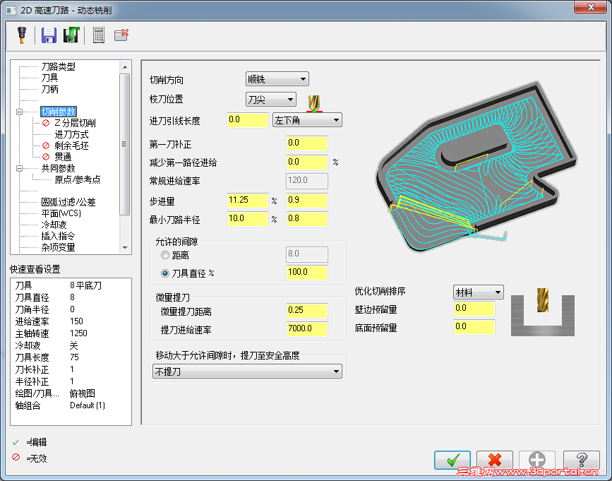

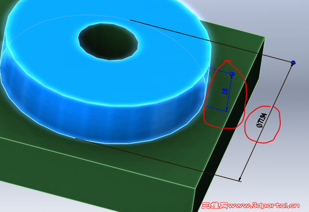

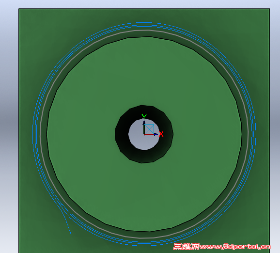

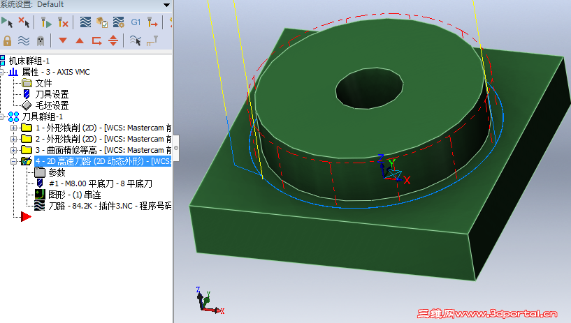

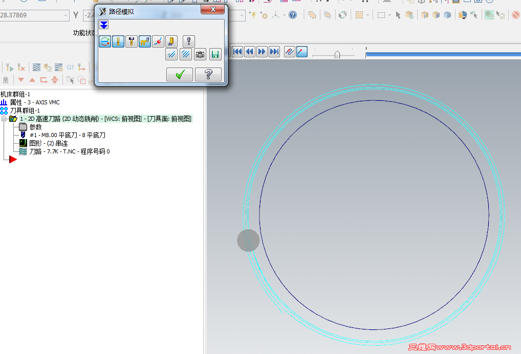

毛坯直径83,铣到79.94,两个困惑+ v4 U1 O. ~, G- i" W4 ]" \' r& C8 Z2 S
第一:精修0.1一次,精修的那次怎样设置不抬刀
$ }6 a! M. z5 s; Y/ Z' Q; `8 x2 @第二:单边余量约2.5,我用直径8的铣刀,每次铣0.9,希望粗铣3圈,我只会铣一圈

这种精修用动态倒是不好吧!

小弟还是做不出来,麻烦能指明一下关键在是哪个数
发表于 2016-10-8 22:19:15 | 显示全部楼层 来自: 中国北京
把第一刀补正参数设置成你的余量2.5宽度
