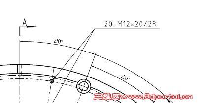

螺纹孔M12×20/28,后面的20/28是什么意思?

如果没理解错的话,是钻孔深度,一般是横杠,不是斜杠
发表于 2016-10-8 20:26:33 | 显示全部楼层 来自: 中国天津
一个是螺纹有效深度,一个是底孔深度

这个标注有问题,最好问一下画图的

一个是孔的深度,一个是数量。

一般是公司内部使用的标注方法,他们是明白的。对外人来说只能摸着石头过河。应该是20个M12螺纹孔,螺纹深度20,底孔深度28.
