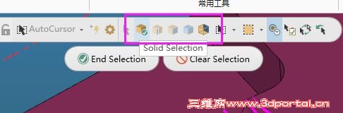

請問導入實體後作加工時,如何選取單獨干涉面?
" E) G& O+ I  m- C/ x2 w" G, Q因為一選都是全部實體,謝謝

这里有选择实体的方式

若你的加工面是選擇全部實體再去選擇單獨的干涉面,這應該是一種無效操作吧,干涉面還是會被認定為加工面...印象中是如此,不在電腦前面無法試........

2F, 選取結果都是全部實體,但, G6 d8 N5 f1 a! I& _( \

你要先點選2F圖上的 實體選取 使其反白才會激活 單獨實體面的選取 和 選取主體這兩鍵 , 再取消選取主體即可選取單獨實體面
