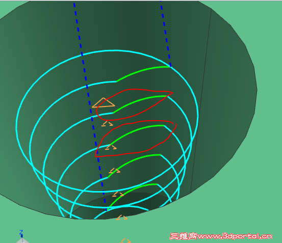

 楼主| 发表于 2016-10-10 22:34:44 | 显示全部楼层 来自: 中国江苏南京
希望是这样的效果& ~$ y* B6 g7 J# s5 I
: O4 O* c" g0 N  `5 K8 T
" `7 a. J5 ?' g* E
发表于 2016-10-11 12:02:13 | 显示全部楼层 来自: 中国辽宁
0008 发表于 2016-10-10 22:34 static/image/common/back.gif
- ]0 D- G) P1 N+ Y3 q+ Z5 c, K" O希望是这样的效果
9 N3 B" `+ C. M
貌似ug编的  s9 d$ O* x1 E' k7 q  b0 q" f
发表于 2016-10-11 17:30:56 | 显示全部楼层 来自: 中国台湾桃园市
这样的效果 不像螺旋 也不像切線斜插 好像有點像漸降斜插
发表于 2016-10-14 21:00:00 | 显示全部楼层 来自: 中国四川成都
这样不如螺旋铣出的表面光滑。

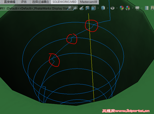

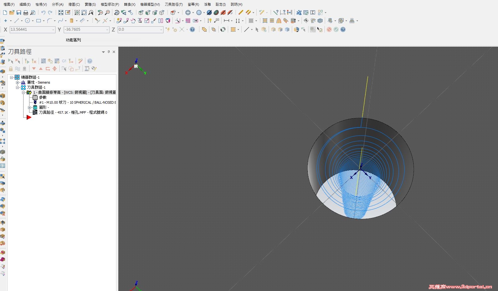

发表于 2016-10-15 09:14:52 | 显示全部楼层 来自: 中国台湾
我用螺旋的方式銑削 這樣會不會比較好 你參考看看
发表于 2016-10-15 09:16:19 | 显示全部楼层 来自: 中国台湾
MC檔 如附件

发表于 2016-10-15 20:54:01 | 显示全部楼层 来自: 中国天津
不要局限于一种加工方式,不同的软件有不同的加工策略,选择适合自己的是最重要的,比如mastercam的2D铣有锥孔制定参数,或使用锥度铣刀直接走2D轮廓也可以,3D加工也可以实现,五轴加工策略更是灵活多变。做加工根据自己的习惯和企业设备特点做工艺,追求实用性,经济性,把效益做到最大化。
发表于 2016-10-15 22:56:52 | 显示全部楼层 来自: 中国江苏南京
vinney777 发表于 2016-10-15 20:54
( ?7 e0 ]# A2 e# W3 Y( f不要局限于一种加工方式,不同的软件有不同的加工策略,选择适合自己的是最重要的,比如mastercam的2D铣有 ...
' |/ z5 I+ u2 O; a: ?- K楼上正解,mastercam编程的自由度很大,就跟Autocad画图一样,只要能做出合格的产品都行!
