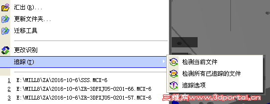

发表于 2016-10-13 23:47:55 | 显示全部楼层 来自: 中国广东深圳
曲面方式的刀路,系统自带有比较功能?
 楼主| 发表于 2016-10-14 10:46:48 | 显示全部楼层 来自: 中国福建
boy9981 发表于 2016-10-13 23:47
, q( F, q+ b: C% d4 i, `曲面方式的刀路,系统自带有比较功能?
$ {1 i/ g& m: Z) N! o' T, a  _% Q- M: U
我的都是曲面方式的,  X6那里有系统自带比较功能?, 如何应用?
发表于 2016-10-15 13:21:35 | 显示全部楼层 来自: 中国广东深圳
楼上# T9 g, J) t3 n
菜单:. n. ?6 D# j% L7 a
文件
! ~: q9 D1 a9 `+ T追踪比较
 楼主| 发表于 2016-10-15 14:45:58 | 显示全部楼层 来自: 中国福建厦门
boy9981 发表于 2016-10-15 13:21
+ F8 I9 C; ^. E0 A楼上
6 m0 ?) H) k5 ^7 U( k菜单:0 u; u1 Q, d3 x7 D! D6 S2 E3 l! \; }! p
文件
3 ^0 ?" s1 I- H  g' R; ]如图: X6  文件下面是有一个追踪选项,但不知道怎么用。   大神能再指点一下吗。谢谢你! 111.png
