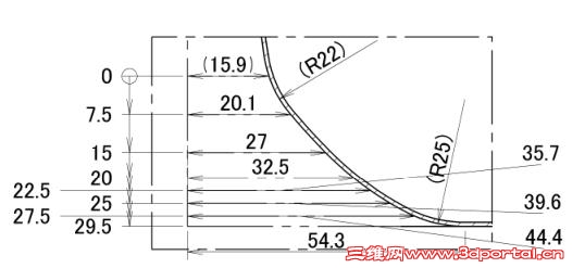

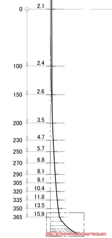

想向各位大神求助,图片中的曲面怎么画?3 w& E% Q( \6 G" c& U9 [& r* c; D

你的图片就一曲线坐标值,就是只有二个方向的值,能画曲面吗?
发表于 2016-10-12 17:56:05 | 显示全部楼层 来自: 中国台湾
就按尺寸直接畫阿 畫好後長出時給定單邊厚度

- M2 {. o) x6 N: R0 x- j  ]知道了面轮廓度,可以吗?面轮廓度是2
发表于 2016-10-13 19:13:00 | 显示全部楼层 来自: 中国浙江台州
这个有XY坐标点,根据这个做成TXT文档,然后倒入sw,系统可自动生成曲线,然后根据生成的曲线造型就可以了

谢谢,我尝试下!其实我觉得就算画出来了,也不知道这种曲面怎么加工的,是比较郁闷的事情!

CNC加工

& ?3 O) g* a+ O# p5 Z/ }7 ?很大的一块不锈钢板,CNC怎么做?
发表于 2016-10-26 16:29:19 | 显示全部楼层 来自: 中国广东深圳
量大用模具成型
