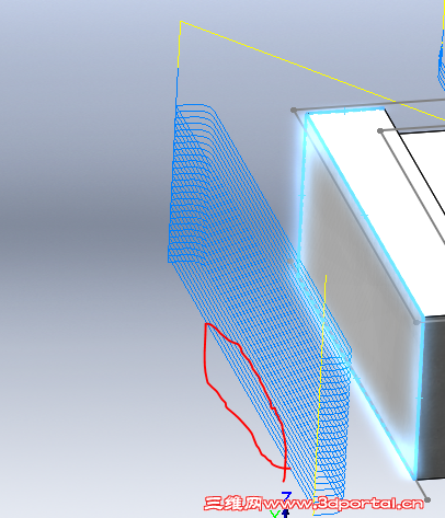

[求助] 空回刀怎样设置成G0 (红圈里)
发表于 2016-10-12 23:24:34 | 显示全部楼层 |阅读模式 来自: 中国江苏南京
空回刀怎样设置成G0 (红圈里)
空回刀怎样设置成G0  (红圈里)

不提刀不可能会是G0

- \% t. t4 l. {4 |$ E将参考.下刀高度改成相对0
发表于 2016-10-13 07:03:22 | 显示全部楼层 来自: 中国台湾新北市
这样使用要注意一下...! d7 ~, l% Z- B. Z$ c
发表于 2016-10-14 00:47:44 | 显示全部楼层 来自: 中国广东东莞
提醒,我的方法要注意不要撞到,还有要注意卡到废料
