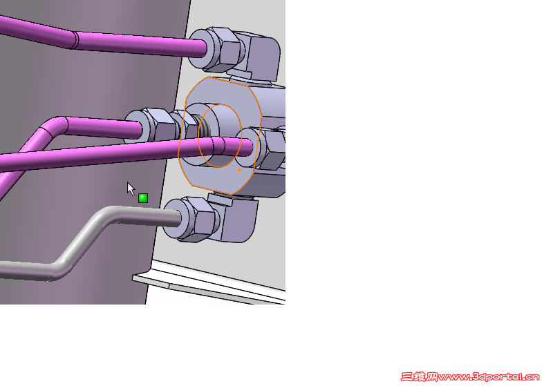

solidworks routing装配问题,请大神指点...
$ ^/ \2 x- N% M3 g: T5 V- ^+ K
如图所示灰色管子为routing修改后突然变灰了,无法选择,无法删除,找不到装配体,紫色为正常管路。。。
. t2 R8 l) B. ~" r请大神指点,如何让灰管不显示,或回复正常状态???
: D% e* X2 C  ^* G- a! J  E) I

发表于 2016-10-14 16:23:30 | 显示全部楼层 来自: 中国上海
你重启一下软件看看,有时也会遇到。
发表于 2016-10-15 09:43:19 | 显示全部楼层 来自: 中国浙江台州
变灰可能是因为你这根管子所引用的routing库文件有问题,检查下引用的管子零件

 楼主| 发表于 2016-10-15 11:17:23 | 显示全部楼层 来自: 中国广东潮州
Atropos′ 发表于 2016-10-15 09:436 S8 y/ x& h  B
# r- ^( t$ }, p, d+ D# C+ t自己解决了!!!谢谢,
$ b$ s, ]% N7 M! C# E' C6 `( k6 r检查下引用的管子装配体是对的,我一个个的打开检查,有一个是由错误的。
