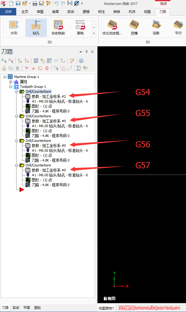

我要设置四个坐标系,如何才能设置4个操作分别是G54  G55   G56   G57
$ ]* h& c# n+ R$ t
Mastercam 2017 如何更改G55,G56,G57

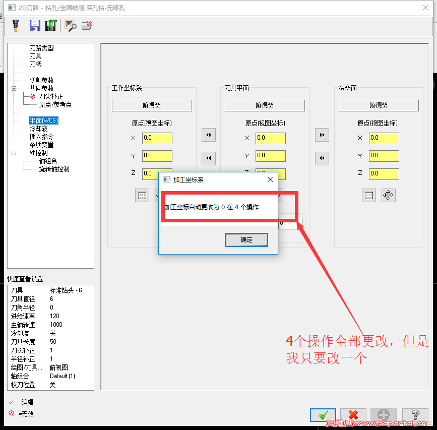

Mastercam 2017 更改G55,只能更改全部操作

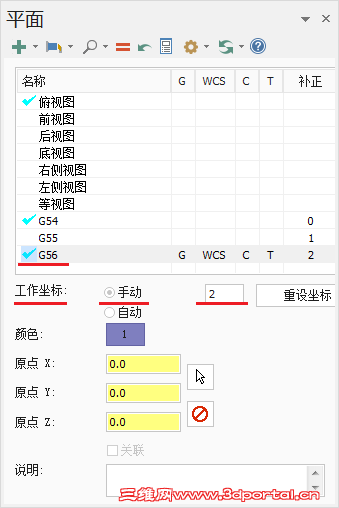

在视图-平面里设,将坐标系由自动改为手动1 N% a$ P4 L9 q# A, x& n  a
G54 对应 0 或默认-10 E2 ^7 B7 X" c) y4 P) q4 x, }1 c& \9 Z
G55 对应 1; [6 L, a$ h: Q
G56 对应 2
: p! m) g' k" g0 ^! W& a0 bG57 对应 3
0 r: N* z! N1 H) K4 b5 pG58 对应 2
6 J3 u5 G8 X, P: RG59 对应 5
