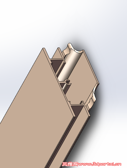

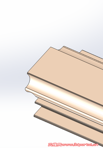

4 k, B) g3 b- g0 [: R1 M如何在铝型材端面切割出这样一道曲面而切不起毛刺呢- F  q' t% b; L2 J9 {

线切割主要用于加工各种形状复杂和精密细小的工件,例如任意曲线等,这些都要求加工面是上下贯通的、电极丝可以穿过的、形体母线为直线的形状。 从理论上讲,任何导电的材料制品都可以用电火花线切割机床加工。 如:硬质合金、淬火钢、石墨、铝合金、结构钢、不锈钢、钛合金、金刚石等各种导电体的复杂型腔和曲面形体加工,各类模具、电极、精密零部件制造,都可以使用电火花线切割机床设备进行。
4 q' T- u5 d, ~  j- Q! X
发表于 2016-10-21 18:16:22 | 显示全部楼层 来自: 中国山东
不知道你要加工的零件有多厚,线切割对厚度有要求http://www.3dportal.cn/discuz////mobcent//app/data/phiz/default/17.png( p* X( c) _& K) f4 E
发表于 2016-11-20 14:43:56 | 显示全部楼层 来自: 中国浙江金华
前2天刚刚看到,可能激光切割可以帮你。
