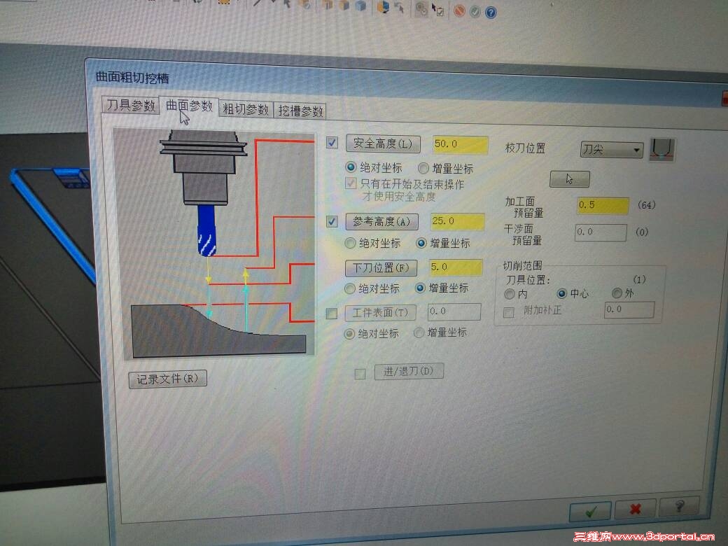

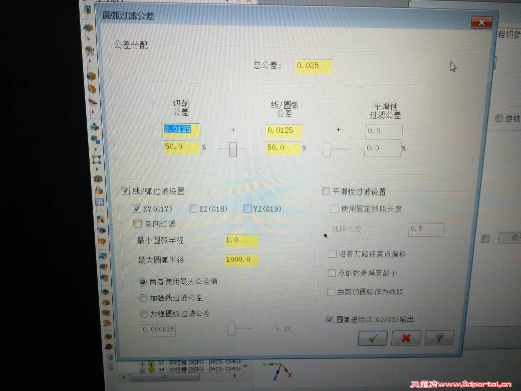

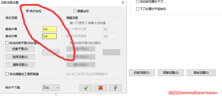

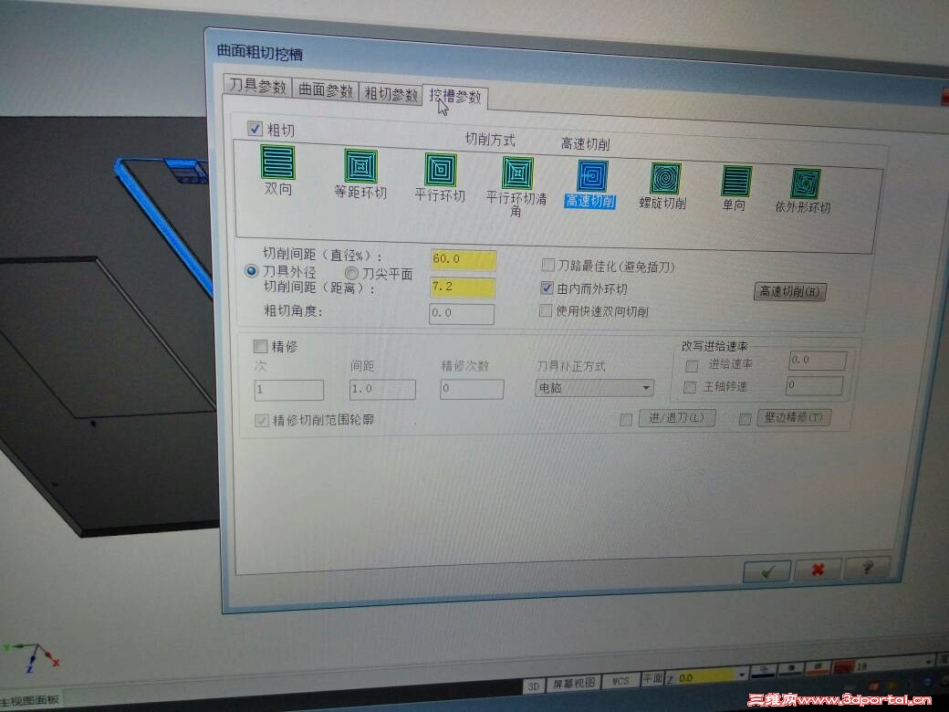

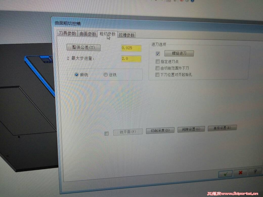

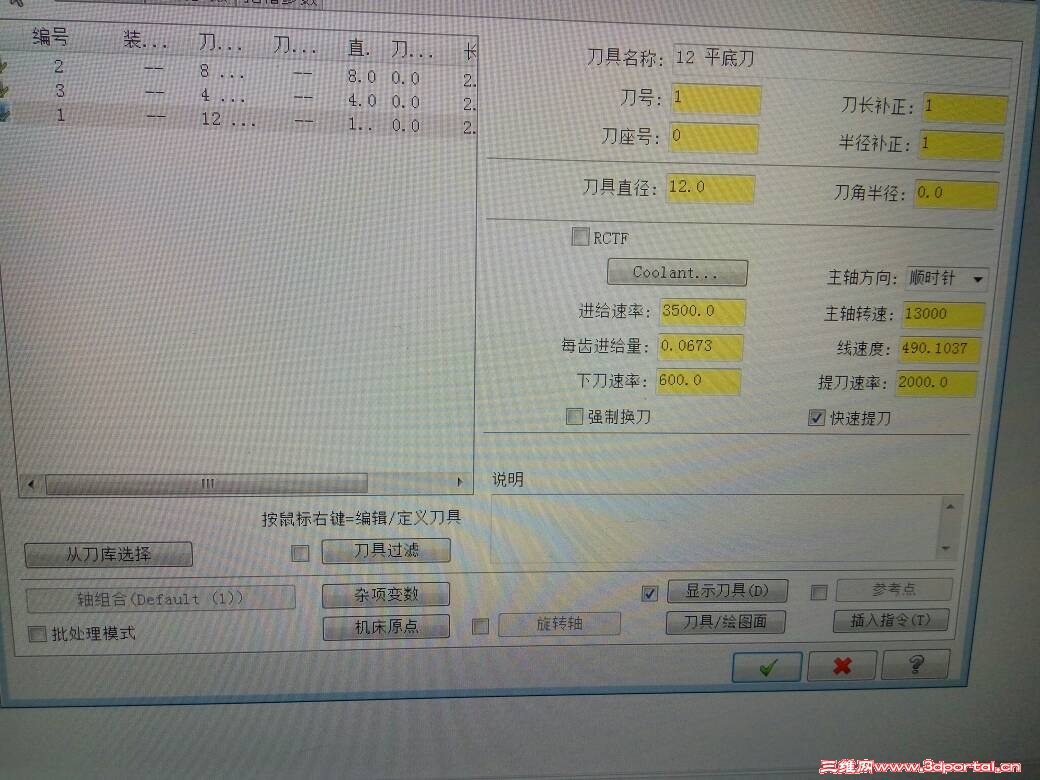

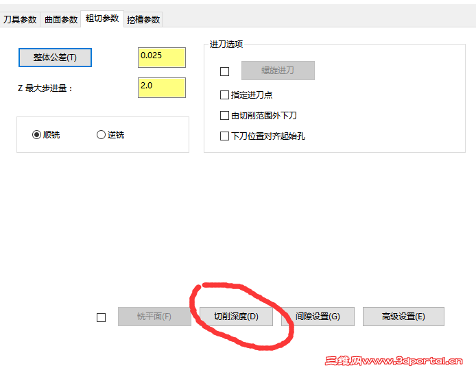

用mastercam x9曲面粗加工开粗时,怎么在开粗一会就不停开始精加工一遍又一遍不停地修,挺无赖的,但是挖槽参数中我没有选择精修。是怎么回事,求帮助

主轴转速13000转,Z轴吃刀2mm??这参数能上机床吗???
发表于 2016-10-16 10:09:59 | 显示全部楼层 来自: 中国山东潍坊
我也纳闷呢,转速太高了吧

" x9 t1 e) M' e! J我的是高速机床

 楼主| 发表于 2016-10-16 13:14:47 | 显示全部楼层 来自: 中国天津
我加工的是复合材料" c( g: l# S2 u
 楼主| 发表于 2016-10-16 13:17:08 | 显示全部楼层 来自: 中国天津
关键是z加工一定的深度,就不停地在那个深度一次有一次的循环,大概循环五次有开始加工下一深度

 楼主| 发表于 2016-10-16 13:19:03 | 显示全部楼层 来自: 中国天津
LGLFLGLF 发表于 2016-10-16 09:48 static/image/common/back.gif
$ H) Q' l) I( K  D$ j4 l主轴转速13000转,Z轴吃刀2mm??这参数能上机床吗???
9 S" h# d  J4 m, R3 Z0 Q- ^' Q复合材料在20000转以内,要不加工出来毛刺很大,还容易坏刀

发表于 2016-10-19 08:43:23 | 显示全部楼层 来自: 中国广东深圳
LGLFLGLF 发表于 2016-10-16 09:48 static/image/common/back.gif2 b" U& e- |- @0 B7 n6 k: i* J
" p9 _8 @! D* x; s8 ?
这是雕刻机,一般做塑料模型做手板或铝件

发表于 2016-10-21 16:44:38 | 显示全部楼层 来自: 中国河南济源
是不是分层Z值深度 哪里 出差了

发表于 2016-10-28 16:33:00 | 显示全部楼层 来自: 中国黑龙江哈尔滨
切削最高位置和最低位置改为一样
