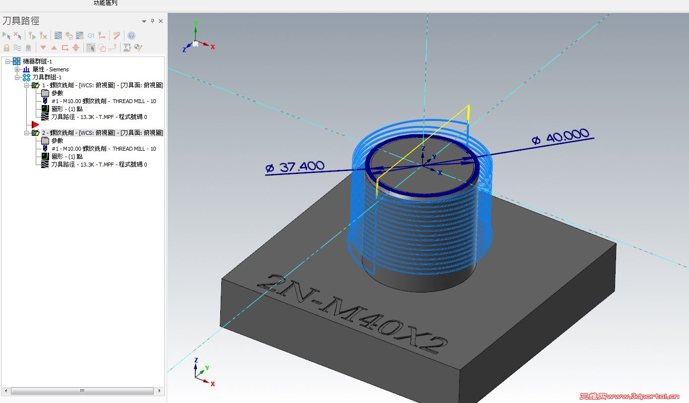

$ r6 T8 n; a* p0 l請問各位先進
$ s6 O) B4 Y8 [$ z) Q. Q/ e4 C) R) \/ X9 u
2N-M40X2雙線螺紋銑削  這樣設定對不對
+ i) [4 n# K" Z. n- ?2 t' Q1 n0 W8 c* X' n% P: O, n# p4 o/ R/ f
7 x4 D/ _  j% I: j8 Z* J
+ N+ g, Z/ W: C1 h
2N-M30X2.rar (155.64 KB, 下载次数: 10)
 楼主| 发表于 2016-10-16 15:44:46 | 显示全部楼层 来自: 中国台湾
发表于 2016-10-16 15:52:01 | 显示全部楼层 来自: 中国江苏无锡

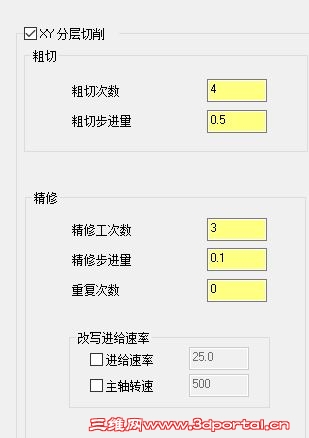

& D3 d) V7 V/ h# E7 l单齿牙刀,这里的设置好像不太合理7 {0 M& B8 |7 w
发表于 2016-10-16 15:54:17 | 显示全部楼层 来自: 中国江苏无锡
其他无问题,双头,只要复制一下,改起始角度即可
 楼主| 发表于 2016-10-16 15:58:02 | 显示全部楼层 来自: 中国台湾
感謝...分層我只是想說先隨便設定一下,
$ r# L+ w. x( h  }& q, D! v2 w  r& r  T# j
我是由下往上銑削,為什麼我的兩個工法Z軸的起始切削都要是Z-30
; x3 T- O7 i) L2 d. S8 ~5 a3 n6 @5 Z6 u- T5 ]' ?
而不是一個Z-30.  一個Z-32.  這是我的疑問?
. P1 |1 g4 z4 N1 D# A
( L0 u1 @; ~1 e1 h- O6 }是不是因為這是產生螺旋切削路徑的關係,所以只要更改起始角度就好, v! V/ b9 c' L- q; c/ P  X
2 u  \9 u- [# x! I0 B. O& H' m( P
並不像車床需要改變起始座標點
发表于 2016-10-16 16:05:53 | 显示全部楼层 来自: 中国江苏无锡
起始角度都为0的话,Z一个-30,另一个-31
发表于 2016-10-16 16:06:40 | 显示全部楼层 来自: 中国江苏无锡
FRIEND0823 发表于 2016-10-16 15:58
9 u3 y5 A" A" T  s0 M感謝...分層我只是想說先隨便設定一下,  e8 ?+ s  E, G! |0 n7 `
& ^, V% z/ Y6 P9 G1 x6 C. ~2 R我是由下往上銑削,為什麼我的兩個工法Z軸的起始切削都要是Z-30 ...
8 R4 M( ?$ P% R( [5 P3 ]# v
因p=2
 楼主| 发表于 2016-10-16 16:10:54 | 显示全部楼层 来自: 中国台湾
我要銑2N-M40X27 I) o- {. ~1 a% n
$ ^' O+ O7 ]) ^. E$ S: Z0 Q/ ?
所以第一個單線P=4
- U1 Y/ L5 _( Q6 Y8 b! a! q7 O! x6 Z% _5 ?+ F7 Y9 r
第二單線也是P=4+ y3 c2 N$ U1 d7 ^- P) m6 [8 ^1 @
  U0 R+ x+ z! m( Z4 q' ]
一開始我是用車床的觀念去移動起始點的位子 一個Z-30. 一個Z-32.
' U( F; H  j: d. a# E
2 s0 Y! d% s: N9 _9 L結果發現進入切口都在同一個角度
' l% H/ `$ |! H& M. }. I  @% |7 [8 D, a% e( g) d
後來修改起始角度
" S  E. h4 R& X# h7 v8 k% |
8 e1 u8 h" `+ L" G) N結果卻發現螺旋線重疊  A' E- E# H" ~+ B! x
5 {/ y$ e+ M2 l  r
所以又將Z軸改成同一個起始位置Z-30.0 C- E) C7 j, Q1 r. y. N0 h' {
3 ^" E. ~: q) I: w3 P) Q
我還再思考銑牙與車牙之間的差異
发表于 2016-10-16 16:16:55 | 显示全部楼层 来自: 中国江苏无锡
30到32之间为无效牙,不如改起始角度
发表于 2016-10-16 16:17:37 | 显示全部楼层 来自: 中国江苏无锡
费时,不好看
 楼主| 发表于 2016-10-16 16:20:57 | 显示全部楼层 来自: 中国台湾
lyd_2005 发表于 2016-10-16 16:17+ a( B. B$ p' `8 A0 `
费时,不好看
0 A+ {$ G1 |* R3 D- L) Y+ w
你是說銑床費時不好看??
