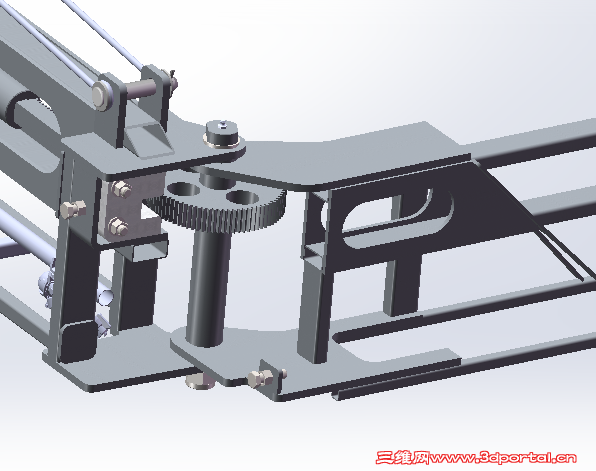

[求助] 喷杆喷雾机的喷杆在平行旋转折叠的时候,耷拉很严重,各位大神有什么好方法解决?
发表于 2016-10-17 09:28:35 | 显示全部楼层 |阅读模式 来自: 中国山东临沂
发表于 2016-10-17 14:25:13 | 显示全部楼层 来自: 中国江苏常州
按照你的描述是刚度问题
2 G; Q1 E7 A* x你拍个照片大家看看3 d5 v0 N% o# E& j$ q
如何解决刚度问题' J& b- k, w9 s7 c
是钣金问题还是主轴问题
, L. e9 i* [" `3 H( D
plc + 2 鼓励积极应答和参与的回帖。
发表于 2016-10-18 16:45:23 | 显示全部楼层 来自: 中国安徽合肥
这是典型的悬臂关节的问题,主要是自身刚度问题和关节间隙问题。解决思路可以从网上搜索带骨架的吸气臂上找,一般是设计摩擦力矩来克服重力矩。http://fq.goepe.com/apollo/show_ ... &uid=ww89083209
