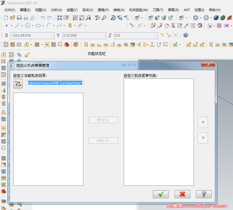

[求助] 新装X9机床类型里面没有车铣复合机床
发表于 2016-10-17 10:36:12 | 显示全部楼层 |阅读模式 来自: 中国广东佛山
" u- U7 F7 B/ x/ a
; ~4 T) K8 S. e& S, e9 p- W新装X9机床类型里面没有车铣复合机床
5 A4 y2 D4 |; J5 M8 r7 M
新装X9机床类型里面没有车铣复合机床
新装X9机床类型里面没有车铣复合机床

這是銑車複合機的機床模組
" D# S. o, f" j( u& ^
! v" v8 ?( l4 b: k, a) I0 c$ t0 P是需要付費根據你加工機具量身訂做
4 F% I# a0 J/ r$ e
$ D9 V! e3 R  s4 \1 N& D1 @0 l9 f8 `, |不會有共用模組提供使用# g$ b6 _( o" ]& A  B$ U
7 q3 N# \: q6 _: T* T
我公司也有買銑車模組,但是機床是根據我廠內的去製作的
5 _6 s2 _. k8 k( p& {% ]  I# r+ E$ J) E+ _
需要授權才可以開啟

車銑功能原則上使用車床的模組就可以了7 ?. P( N, v5 U8 D# i* a3 D
3 l4 T* K. U* _) }8 ]* F2 Y
如果需要走心機床  需另外購買走心專家

$ J4 j# r, k& N5 ~6 s4 s有没有通用的?
发表于 2016-10-19 12:08:18 | 显示全部楼层 来自: 中国台湾
LGLFLGLF 发表于 2016-10-19 11:46
3 W, U5 V4 _( n, t. C+ i( h有没有通用的?
- M( t# a9 S/ ]$ |
我是沒有...我只有要授權的
