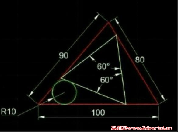

不会画啊,各位老师来看看
5 {0 W4 z$ L( w3 P* u$ t
今天看到一题不知怎么画
今天看到一题不知怎么画

貌似解析法可以

http://www.3dportal.cn/discuz/fo ... &extra=page%3D1! S- w$ @# s. B% c, I* i; `
大神:明天你好吗 已将此题解开。
2005llnn + 2 感谢您解答了求助的问题。
