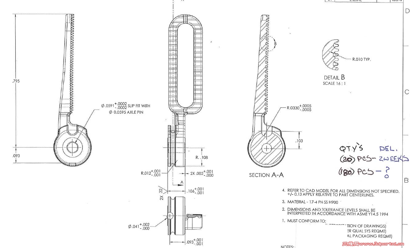

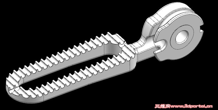

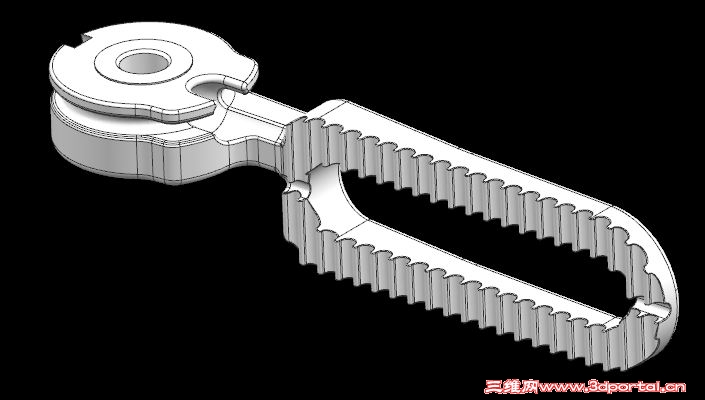

各位大神,如下图所示零件如何加工比较好?材质:17-4不锈钢

先加工齿,再以齿定位加工剩余部分,零件不大,可以做个简单的汽缸夹具!
发表于 2016-10-18 17:04:51 | 显示全部楼层 来自: 中国江苏常州
这么小的零件,建议你线割+电火花加工,因为R0.012上加工中心很难加工,只能帮到你这样了.
发表于 2016-10-20 01:54:17 | 显示全部楼层 来自: 中国台湾
這東西還是使用金屬3D列印機比較適合
5 f2 S, ~- }" S( s% D
发表于 2016-10-20 10:52:01 | 显示全部楼层 来自: 中国四川成都
这是英制的尺寸好不
