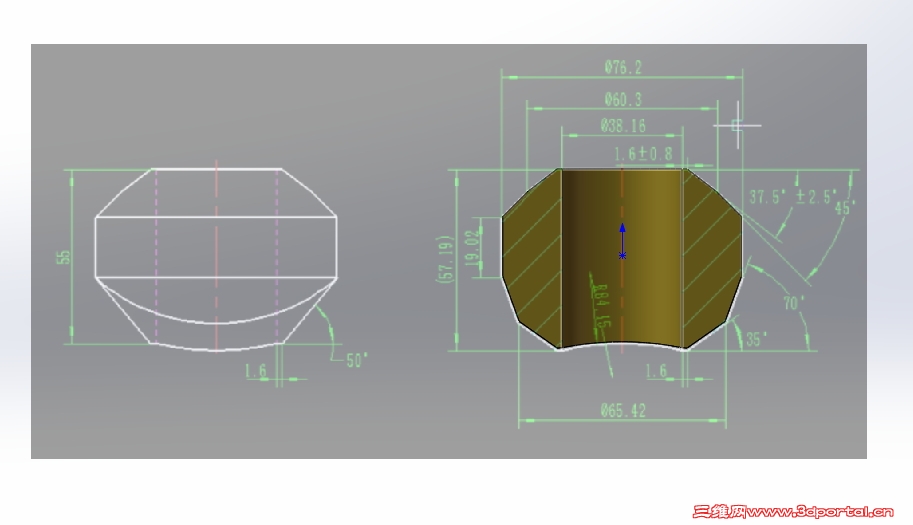

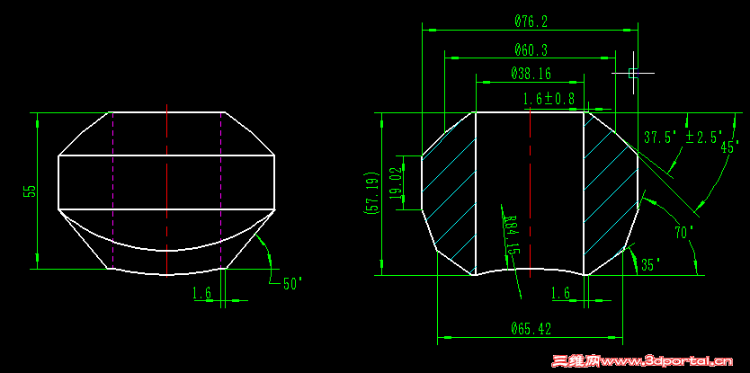

安装
主题分类用于问题归类:
管座
管座

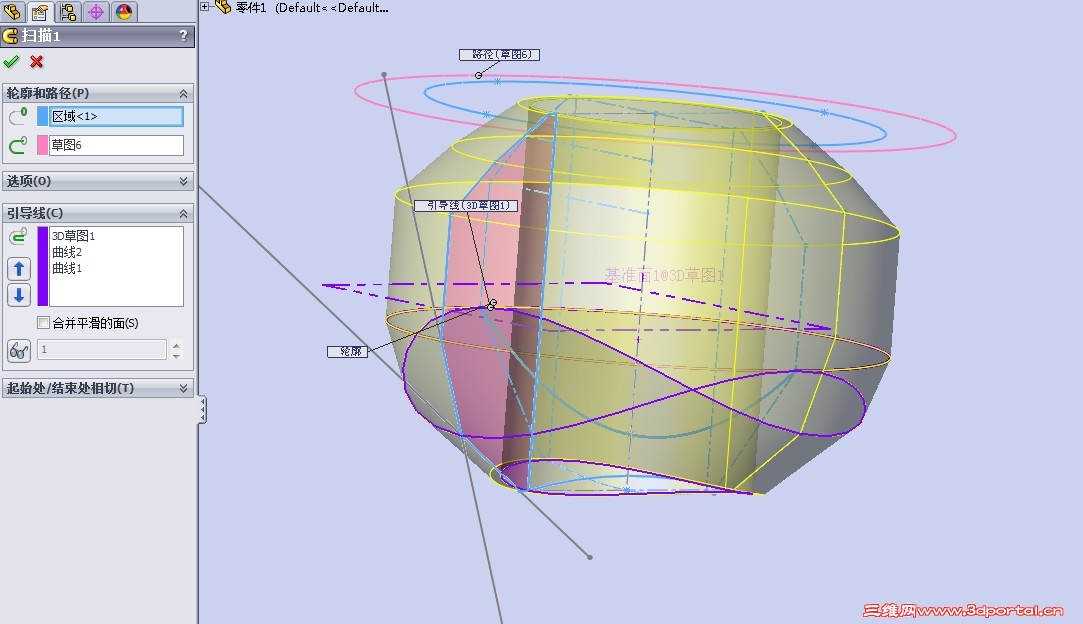

请各位大神指点。十分感谢!
发表于 2016-10-18 08:16:39 | 显示全部楼层 来自: 中国浙江台州
此图形为对称图形,只需画出图形一半,绕中心行旋转即可!
7 M: W. d2 ~0 g3 t
 楼主| 发表于 2016-10-18 10:40:34 | 显示全部楼层 来自: 中国上海
谢谢回复!下面的角度是不一样的,所以应该是个曲面,而不是旋转可以完成的。还请各位大神帮忙!

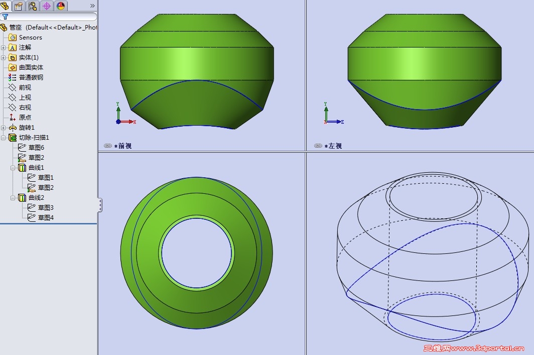

发表于 2016-10-18 17:49:07 | 显示全部楼层 来自: 中国广东深圳
请看http://www.3dportal.cn/discuz/fo ... &extra=page%3D1
  [9 x7 F! q7 I3 y( e gzb3.jpg 5 A4 }% h! L; q+ e% ]  s+ F/ ~
. M- ^) T6 U! Y; N+ R
: j$ B$ F& y* c gzb5.jpg 9 K" z: T0 r1 |2 g: A* Q+ P) P5 W
2 o4 j; h, a! l# ?0 }1 g' g
/ Q5 p5 \5 S# w+ D3 c9 r1 x gzb6.jpg 5 [5 N7 h2 r5 _  i6 x& }

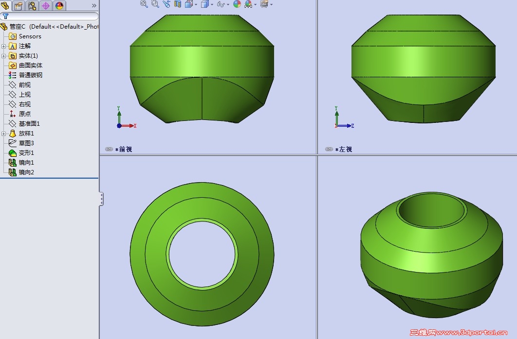

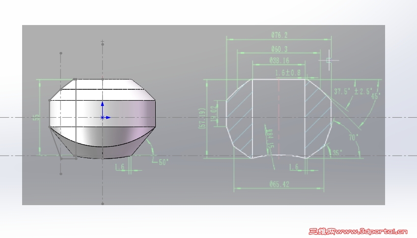

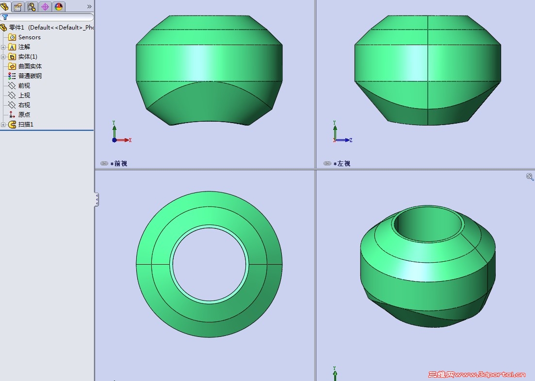

发表于 2016-10-23 13:36:08 | 显示全部楼层 来自: 中国香港
练习一下! U7 o2 r" J) M' A0 m
: Q# {8 L! M4 Q; D
阿帕奇 + 3

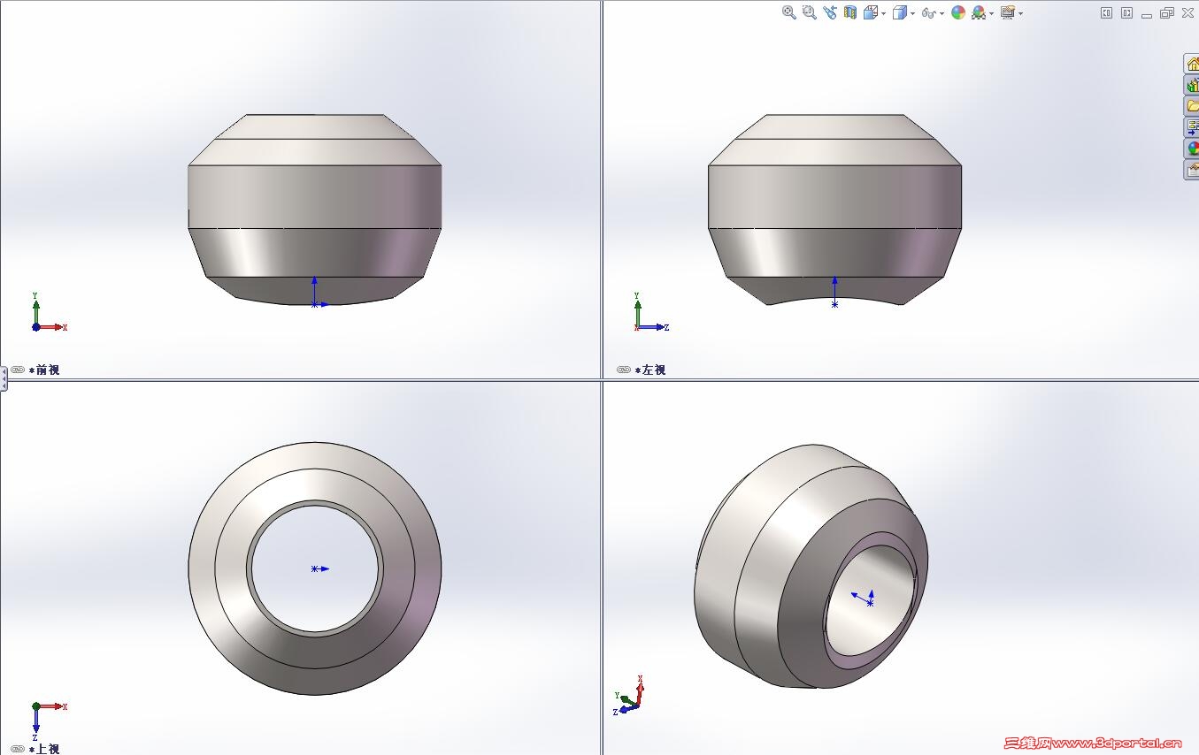

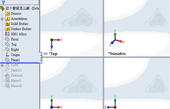

发表于 2016-10-24 11:22:17 | 显示全部楼层 来自: 中国浙江杭州
功力不够,多出一条线! Q! X7 B1 T( y& C
1.jpg 7 S, z1 Q5 E3 Z* p
阿帕奇 + 3

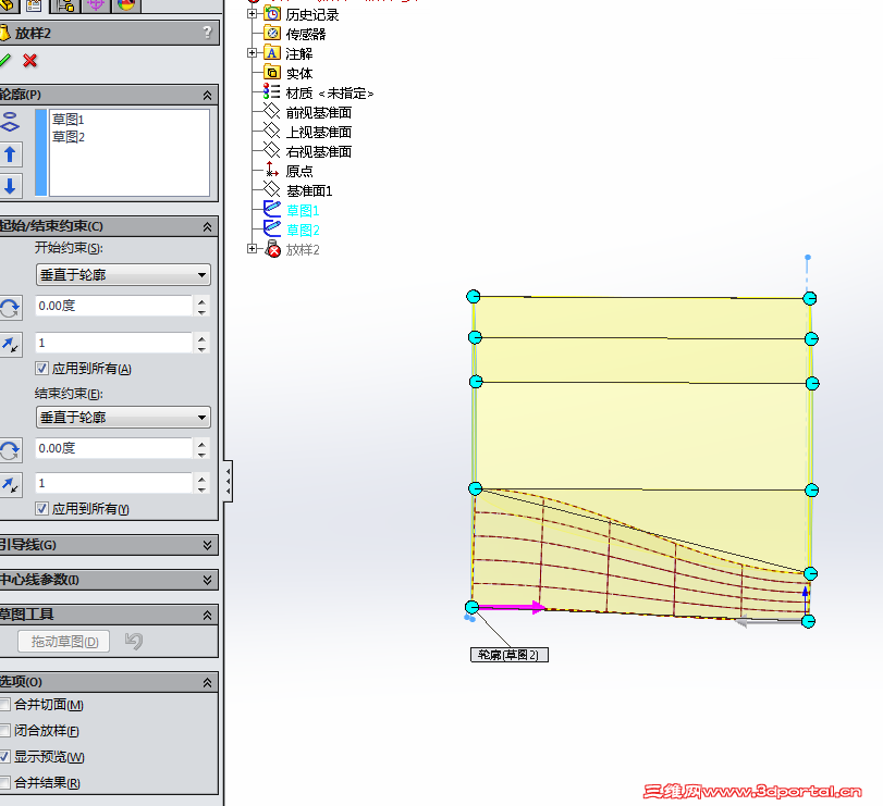

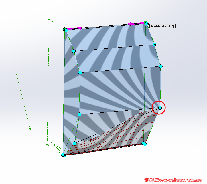

发表于 2016-10-24 14:13:45 | 显示全部楼层 来自: 中国江苏镇江
本帖最后由 抒怀新 于 2016-10-24 14:35 编辑 * _, V/ M$ M; O# i$ O( T+ K% O: ^
大鹿 发表于 2016-10-23 13:36" D0 X2 i; Z6 K2 B
练习一下

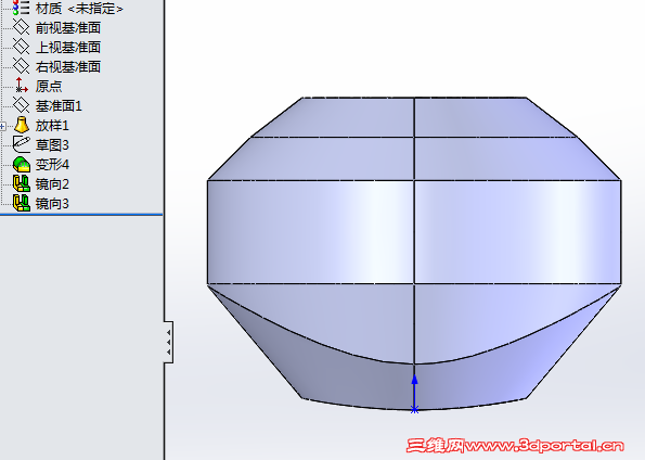

4 Q+ I5 g% L- l9 w请教鹿大,放样草图可以看下吗,小弟放样总是失败,有啥玄机吗:
! n; u6 d# v% ]) U 001.png ! u* A3 M& }" H( C+ F3 ]' r
" u* z' ]3 C* I# J7 z5 s 02.png " ]1 K  [5 b9 a  ?1 ?$ [7 ~* u. v
+ O- Z, t- f, Y8 ~% H) _3 i

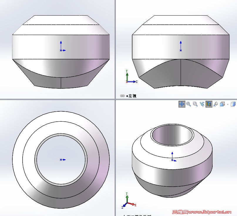

发表于 2016-10-25 09:20:37 | 显示全部楼层 来自: 中国浙江杭州
重做一下,好像工整一些:! K3 y. ^1 O+ A& z5 T
发表于 2016-10-25 09:50:24 | 显示全部楼层 来自: 中国江苏镇江
6楼鹿大的方法咋没人尝试做做呢,俺第一步放样就失败

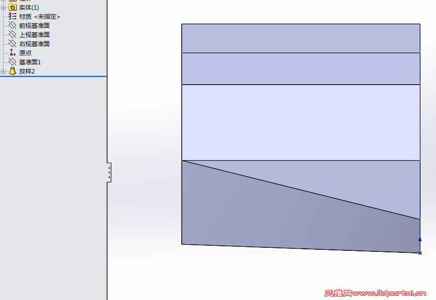

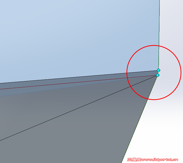

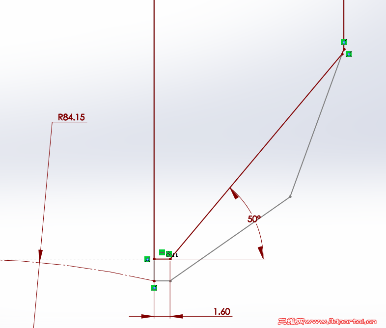

发表于 2016-10-25 10:22:29 | 显示全部楼层 来自: 中国香港
抒怀新 发表于 2016-10-24 14:13: @: t6 m1 H- G  R" a
  F7 U, C7 s, A( z$ H& r% r6 V
只要完全按照尺寸來畫,就會出現一小段直線,只要輪廓的點節數目一樣,放樣大都可以成功。: o2 y( L1 s. A" f. r' e& q
0 Z0 r7 m0 u8 r/ K) G# s; S1 b9 B2 p SNAG-0002.png
2 b0 |1 o1 d$ Z$ V/ e
" ~; {4 k1 G1 c" X
发表于 2016-10-25 11:06:11 | 显示全部楼层 来自: 中国浙江杭州
大鹿 发表于 2016-10-25 10:22
' ]/ h+ t- W# i1 G7 k% V" `, z只要完全按照尺寸來畫,就會出現一小段直線,只要輪廓的點節數目一樣,放樣大都可以成功。
. M' R) n% E- H1 f
学习鹿仙发散思维,但俺这个明显有缺陷:
6 ~8 S, A6 X) R. i9 Y: m  u( h+ {
  k; m( l+ `& o8 C: x0 m3 Q
发表于 2016-10-25 11:42:21 | 显示全部楼层 来自: 中国江苏镇江
本帖最后由 抒怀新 于 2016-10-25 11:43 编辑 ' e+ y) j5 k, B, ]2 t' j6 L
大鹿 发表于 2016-10-25 10:22& n' g/ k* E+ `8 M
8 ], v/ T% {8 w1 j. B8 ]鹿大真心厉害,俺左边视图1.6确实没有按照尺寸,修改后才发现应该有段小直线:

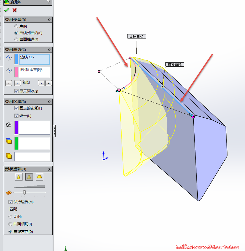

4 L' y8 j$ f+ g2 F5 }1 Q$ H8 ^ 2016-10-25_11-33-28.png ! h9 w$ I& b6 z0 u
  n8 T2 C' O3 h, R, ?
- g$ a$ I0 ~/ Z) Y. B1 f: ^) b5 Z" X" Q& c6 ^1 z. b
8 E7 h: E- I8 C% ~, v9 y- j! ?! Z
/ a* B4 A, {& h  z8 o
俺想请教各位这个变形的原始曲线和目标曲线有说法吗???1 B! S6 v6 {0 ]+ u  T. z# }
俺的原始曲线是最大圆的1/4,目标曲线是内孔的1/4,其实我是懵的。。。7 S9 v* j! B5 W
俺这个变形测量圆弧边线都是弧长,不是半径,请大家帮忙指正变形指令用的对吗:! E7 p) p" |& W( a$ X
2016-10-25_11-25-59.png . _# V0 D$ c1 k6 i2 \5 S

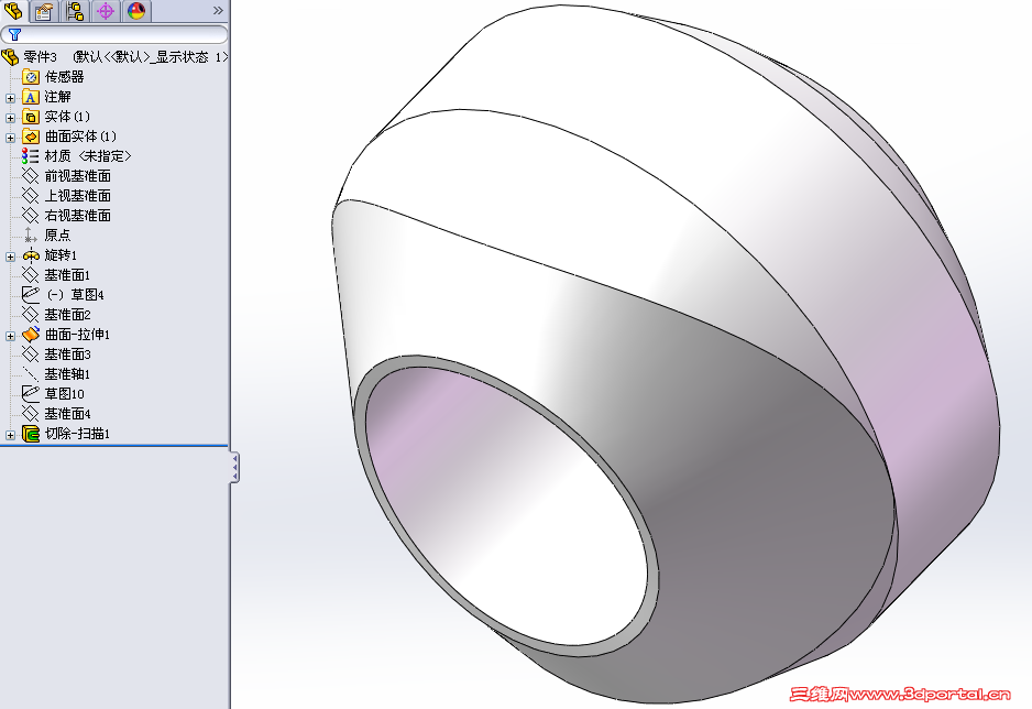

发表于 2016-11-3 09:15:04 | 显示全部楼层 来自: 中国北京
2012版
零件3.rar
193.16 KB, 下载次数: 5
