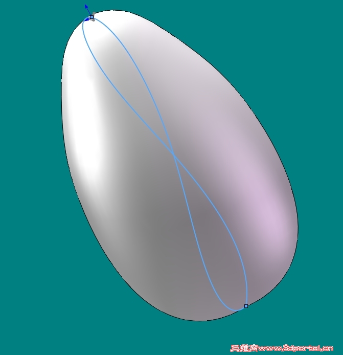

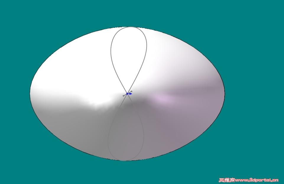

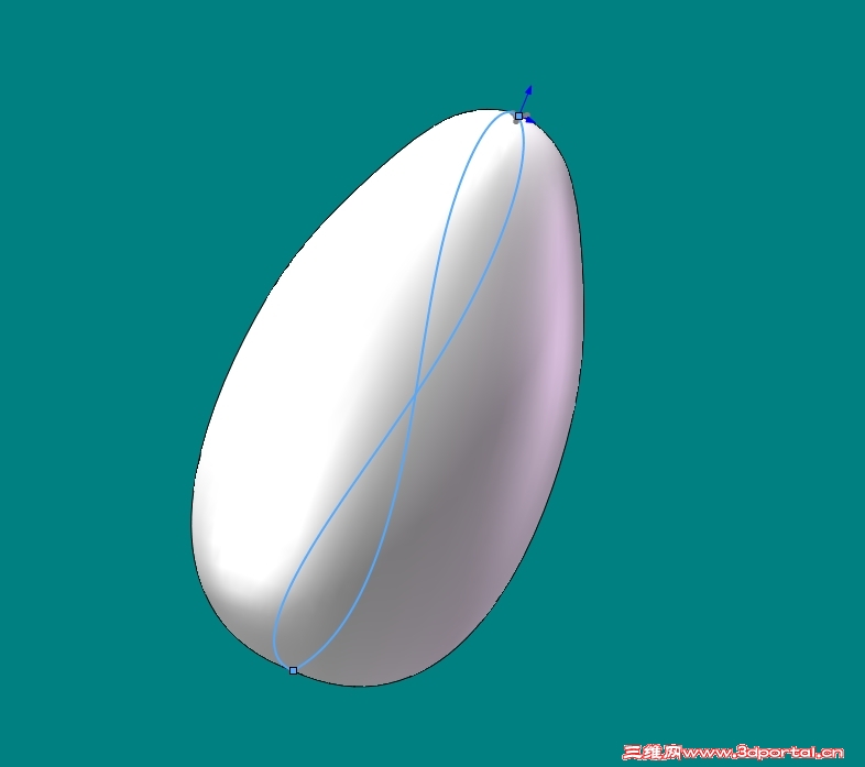

[求助] 为什么的在得到交叉曲线不能当路径扫描
发表于 2016-10-18 16:29:39 | 显示全部楼层 |阅读模式 来自: 中国广东深圳

发表于 2016-10-18 18:45:36 | 显示全部楼层 来自: 中国浙江台州
把线条换成开环试试,闭环应该是不能成功的

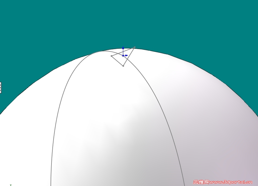

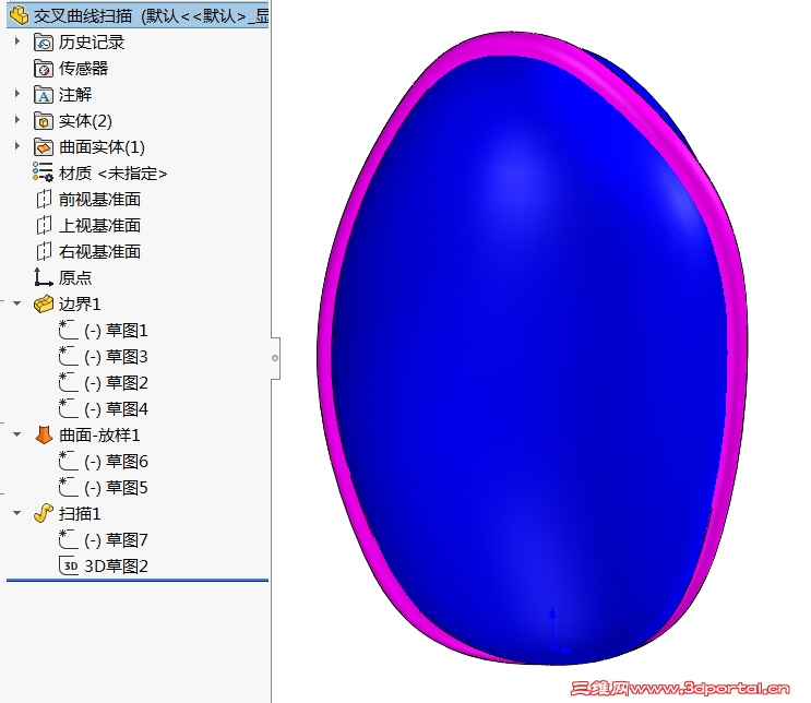

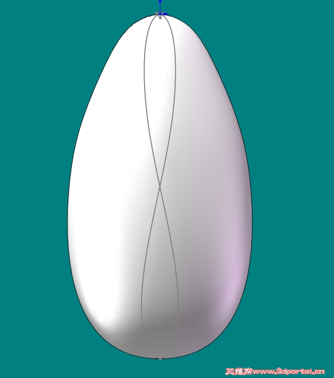

发表于 2016-10-18 21:34:18 | 显示全部楼层 来自: 中国广东揭阳
看了楼主的图,个人认为是交叉曲线不够顺畅所致。, c& `5 M4 U8 v
经重新作图,验证了用交叉曲线作为扫描路径是没问题的。& N9 O4 t. H4 N; W' c3 j
4 ]/ W5 k7 c1 `! k
1 W3 b9 \% ]0 b传个P请楼主和各路大神指正。
4 E0 |4 f7 U6 X2016, r4 R0 k6 l& m0 f; n
交叉曲线扫描.rar (313.98 KB, 下载次数: 5)

 楼主| 发表于 2016-10-19 08:10:31 | 显示全部楼层 来自: 中国广东深圳
文惠 发表于 2016-10-18 21:34
6 @. h3 x0 P2 s9 J2 X1 e5 x7 z看了楼主的图,个人认为是交叉曲线不够顺畅所致。
: r7 z- S$ N, [. l* D# S- ~经重新作图,验证了用交叉曲线作为扫描路径是没问题的。 ...
6 E! f$ j) c" B0 H+ a0 \/ q兄弟真是非常的感谢你!我昨晚想了想确实是交叉曲线不够顺!可能扫描失败,但是我想想了在CREO2.0里面这样做是没有问题的!可能是两个软年还是不一样的!还是非常的感谢你的帮助!
