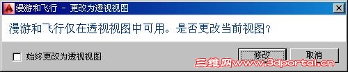

6 {) n6 \6 ~: L4 U( [用CAD绘制的三维图,有时候需要用到自由动态观察(输入3回车),就可以方便的从各个角度查看绘制的图纸外形如何,有无纰漏,是个很好用的功能。
% t' @4 I  k/ |8 u$ m那么问题来了,在大多数时候,使用自由动态观察(输入3回车)都是很好使的,有些时候就会出现不好使,问题原因暂未发现,表现形式为:使用自由动态观察后,稍一旋转,即弹出一个对话框,如下图. x: u. Y! t1 @. E
请教一个很老旧的问题
请教一个很老旧的问题
1 f( ^$ @! g& u6 q" k& R$ ~4 c$ c7 Z
这时候旋转一下,就得点击一次取消,甚是麻烦。6 _1 r! _; u) Y
解决问题的笨办法:关闭图纸和CAD软件,重新打开图纸,如果解决不了,重启电脑。4 b2 |3 G* d9 _, T# q% }
我就想请教下前辈们,有没有其他的简便一点的办法,碰到这个问题可以快速解决的,不用关了开,或者重启的,感觉应该是哪里的参数设置的问题。

首先,在模型空间的默认视图是平行视图,如果要切换漫游和飞行模式,则要将视图改成透视视图。我不知楼主是如何操作的(使用自由动态观察后,稍一旋转),可能是这个旋转触发了漫游和飞行命令,所以会弹出这个对话框。但我试了很多次都试不出来。
9 t/ Y* e6 ]# z! X8 w1 y; P
8 v3 }4 h) |! ]) q  x本人用动态观察,习惯用快捷键Shift+鼠标中键,很方便哦。楼主不妨一试。

7 s* M! P& u8 B  X! x% ^" ?& r0 U听前辈这么一说,我觉得我找到方法了,等下次再出现的时候,我先测试一下,要是可以的话,再来跟帖,嘿嘿!
